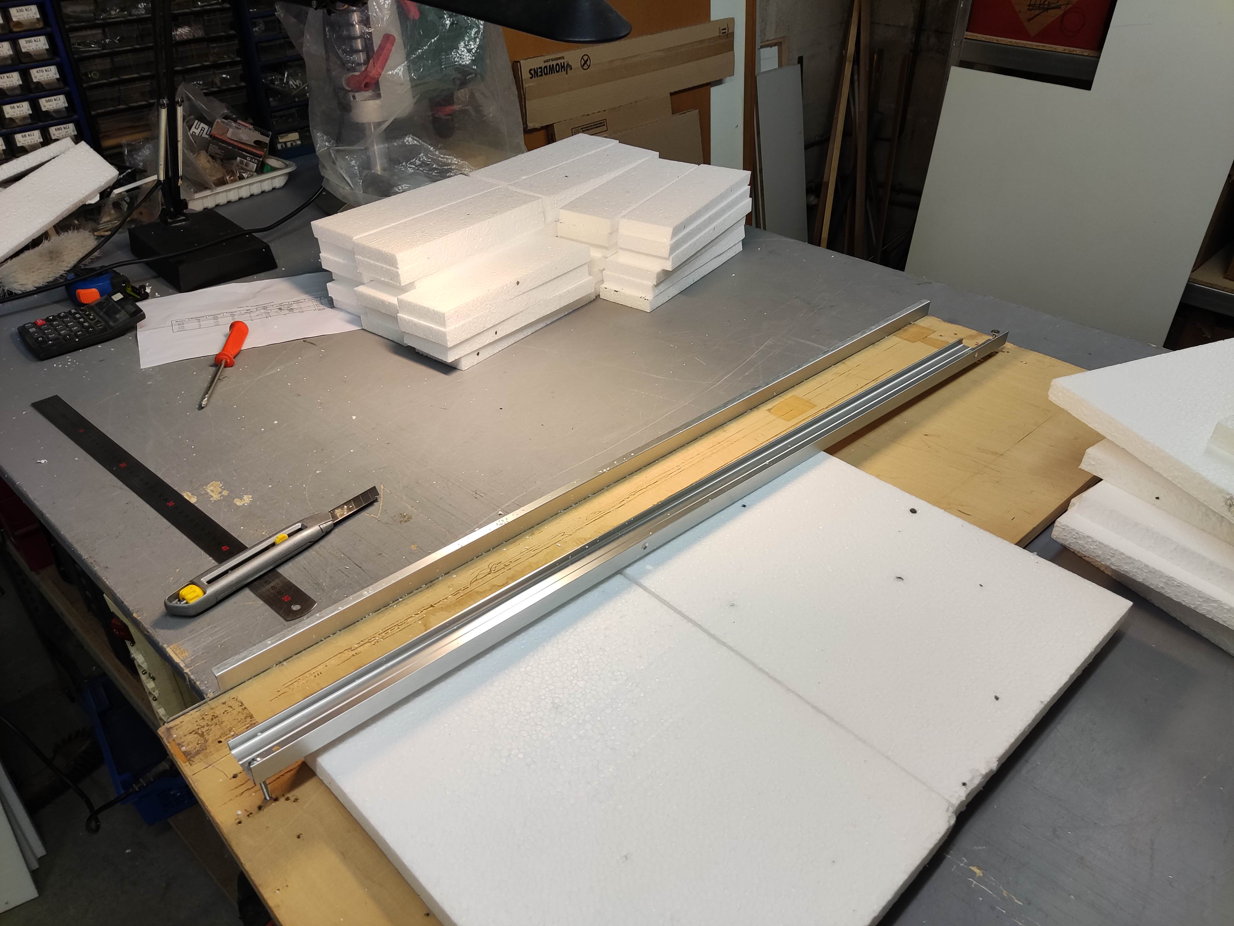

- Ce qui n'est pas encore livré : Essentiellement les circuits imprimés, les coffrets et les transformateurs. C'est à dire tous ce qui fait l'objet de commandes spéciales ou sur mesure.
Réalisation de 416 cales en polystyrène et de 312 cales en carton ondulé.

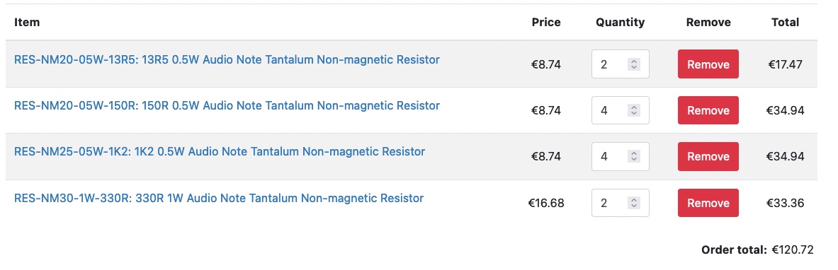

Je regarde pour commander les résistances Tantale (non magnétiques standard) car le prix de celles à l'Argent est trop élevé (420€+transport).
Il n'y a plus de 12R (0,5w) mais des 13R (0,5w)... J'imagine que ça convient ?!?

Bonsoir Taté,
La valeur de 12 ohms n'est pas critique car on ajuste le gain avec le trimmer qui est en série avec cette résistance. Tu peux utiliser n'importe quelle valeur comprise entre 12 et 16 ohms. Le réglage préconisé par défaut étant de 20 ohms. On peut ensuite optimiser la valeur à l'oreille, ce réglage jouant sur le facteur d'amortissement. Ce qui se répercute sur la profondeur du grave ressenti selon l'enceinte utilisée (grave plus sec ou plus mou). Ce réglage en dehors du facteur d'amortissement modifie aussi le gain en tension de l'ampli.
Concernant les prix, effectivement cette gamme de résistances est beaucoup plus intéressante que celle à l'argent pour une qualité légérement inférieure mais meilleure qu'avec les résistances Vishay (richesse des timbres). Il y aura un peu de frais de douanes à payer, en plus de la TVA.
