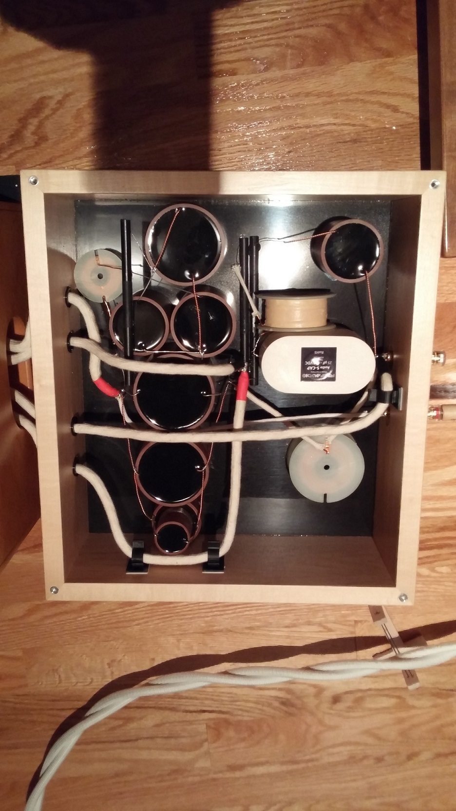

Les condos Duelund sont réellement fantastiques
Bonjour Bruno;
maintenant que tu es devenu accroc au Duelund ; dit toi bien que tu n'es pas seul et que
ça fait de même pour les Xover des boites HP !espérons que les condos de tes électrostatiques
ne sont pas tous de très haute valeur... moi j'ai arrêté à 25uF (les blanc)
Pierre
C'est pour cette raison que je suis resté avec les Mundorf Evo Argent/or ... 4x 68 µF 350 v sur mes ESL, et, ce ne sont que les Passe-Bande.
 Imaginons s'il fallait des Duelund en valeur de 330 µF et 220 µF pour le panneau de grave , des  68 µF pour les Passe-Bande et des  4,7 µF pour le Mid, l'aigu, lui ,  étant filtré à l'aide résistances.
Comme le dit Bruno ma pauvre retraite n'y suffirait pas , même si quand on aimle on ne compte pas.
Belle journée
