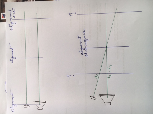

Quand je parle d'équidistance je pense "convergence" des axes vers l'auditeur . Hors sur toutes les enceintes du monde les axes des divers hps sont parallèles . A titre perso je n'ai réussi mon LR24 que lorsque j'ai mis en place un protocole rigoureux de mesure me garantissant une mesure de tous mes hps strictement dans le même axe et avec une référence identique de positionnement .
J'aimerais bien retrouver cet article qui décrivait un rayonnement des hps plus "aplati" dans l'axe ( avec des "vagues" sur les cotés ) , l'auteur estimant qu'au delà d'une certaine distance on pouvait admettre que une petite partie du front d'onde pouvait être assimilée à un plan . Il y avait une animation qui montrait ce rayonnement particulier des hps . A la lecture de cet article j'en avais déduit que le "bon calage" des diverses voies permettait d'aligner ces divers morceaux de plans . Ainsi l'auditeur recevait dans un cône de diffusion restreint les divers hps dans le même plan .

C'est une simple histoire de géométrie, tu peux avoir équidistance et non convergence, dans ce cas certains hp seront légèrement hors axe ... équidistance signifie que tous les centres acoustiques seront placés sur un arc dont le centre est le PE et pour avoir convergence les axes de ceux-ci pointeront vers ce même centre ...
Pour des enceintes classiques les écarts sont faibles car les hp sont assez rapprochés, ce qui n'est plus le cas avec des gros pav ou la trigo doit être prise en compte ... si tu alignes strictement un tweeter au dessus d'un moteur de gros pav, temporellement il sera en retard.

(05/03/2023-19:11:36)Jaffar a écrit : Quand je parle d'équidistance je pense "convergence" des axes vers l'auditeur . Hors sur toutes les enceintes du monde les axes des divers hps sont parallèles.
Equidistance et convergence ne sont pas synonymes. Même de parole à pensée.
"Toutes les enceintes du monde ont leurs axes drivers parallèles..." Vraiment ?
(05/03/2023-19:11:36)Jaffar a écrit : A titre perso je n'ai réussi mon LR24 que lorsque j'ai mis en place un protocole rigoureux de mesure me garantissant une mesure de tous mes hps strictement dans le même axe et avec une référence identique de positionnement .
Ton système multivoies est donc coaxial ?

Par ailleurs, comme le dit Jean-Marc, equidistance et concordance ne sont pas synonymes et il importe de respecter l’un et l’autre, tout en sachant que sur les systèmes équipés de gros pavillons, il est parfois très compliqué de caler chaque voie de façon optimale. On se retrouve en effet à devoir installer des petits pavillons derrière des plus gros qui les masquent plus ou moins, ce qui peut ne pas fonctionner correctement.
Il y a donc des choix à faire.

Non mon système n'est pas coaxial mais j'y ai songé .
Moi , désolé , mais j'ai du mal avec la solution 2

Sur le dessin du bas, si vous considérez que l'angle est faible, la différence n'est pas grande...
