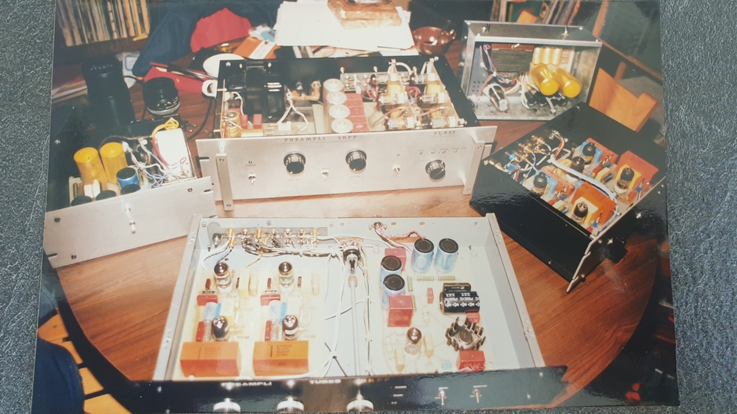

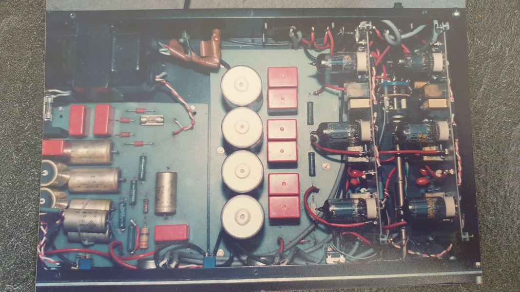

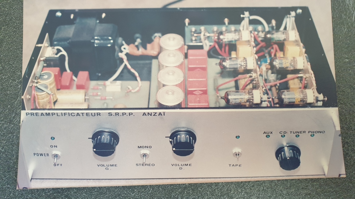

Comme pour la musique,  je n'ai pas attendu la venue du numérique pour faire des photos, donc j'ai fait des photos numériques de l'argentique, car je n'ai plus de SRPP depuis un bon moment, après les avoir gardés pendant plus de 10 années :
Mon tout premier SRPP, avec transfo d'alim bobiné par mes soins, 1985 : souvenir attendrissant. 2 x ECC83, 2 x ECC81, 2 x ECC82
Puis toujours le même au centre en haut de la photo.
En bas, autre SRPP, avec son alim séparée à gauche. Octuple filtrage en Pi, un peu plus de 3000µF/400V.
A droite, encore un SRPP avec son alim à valve (GZ32), non régulée contrairement à celui d'elektor.

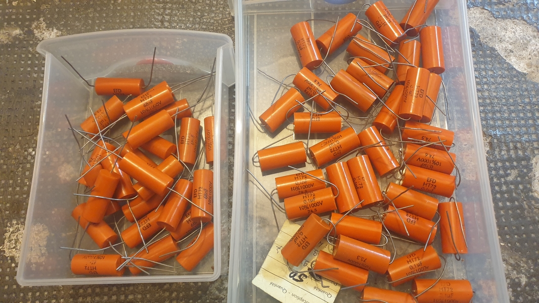

Concernant les HT72 et autres affinités Eurofarad qui s'appelle aujourd'hui Exxelia, 50 ans après, ils existent toujours au catalogue :
https://exxelia.com/fr/produits/detail/353/ht-72
Un petit échantillon :

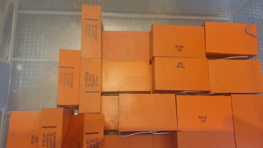

À toute fin utile le RIAA est un JH
Quand aux EFD je possède un stock
Comparable et je les utilise plutôt dans les alimentations.
Runo
