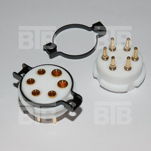

Pour les tubes 10J12S, je ne sais pas ce qu'il faut comme support. Il m'en faut de surcroit avec une embase pour châssis.
Connaissez vous des magasins français de vente de tubes ? Car pour moi, acheter à l'étranger est compliqué avec les formalités douanières et taxes additionnelles
Pour les embases, voir ce modèle là pour châssis.
Plusieurs montages sont possibles.
C'est un modèle "socket UX6 pour 10J12S / WE310A etc etc" trouvable en céramique ou en téflon...
Petite recherche sur internet pour trouver d'autres sources d'appro...
Par contre, trouver un magasin en France pour approvisionner, c'est quasi impossible à mon avis !
https://btb-elektronik.de/en/product/513...-kontakte/
Pour l'achat de tube en occasion, c'est super risqué sans équipement de mesure.... prends ton temps pour collecter les infos au fur et à mesure !

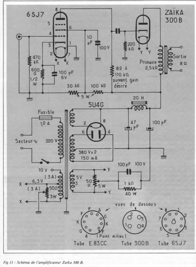

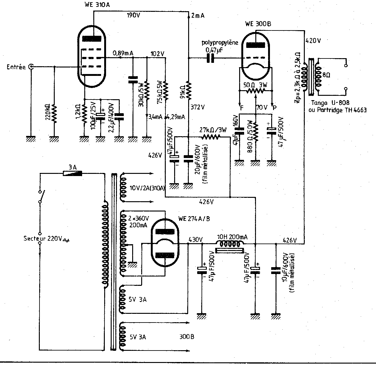

(24/01/2023-14:03:23)turlut a écrit : oui, je ne vais pas me précipiter .. Il faut que je sache quelle enveloppe (combien de roros) il va falloir y consacrer .. et selon le cas, je laisse tomber .. mais je n'ai pas encore dit mon dernier mot. Je souhaiterais surtout trouver quelqu'un autour de moi qui s'y connaisse déjà en amplis à lampes et qui pourrait me faire un premier constat de l'existant et de ce qu'il faut changer / remettre en état. Peut-être pas grand chose, il a un bel aspect cet ampli .. mais à expertiser quand même.
à suivre ...
Une petite idée du schéma paru dans l'Audiophile même si le tien est une déclinaison cela donne une vue d'ensemble
Tu peux aussi tenter ta chance ici
http://www.forum-bleu.com/t487-resultats...we310-300b et glaner qqs info
Schéma origine avec WE310
http://6bm8.lab.free.fr/Documentations/R.../300B.html
Schéma dérivé avec 6SJ7 en entrée

Merci Jef ..
je vais tenter de suivre le câblage dans les entrailles de mes 2 blocs et voir si cela correspond .. et repérer où des modifs ont été apportées.
Ceci dit, je ne suis pas électronicien, je vais voir ce que je peux faire par moi-même ..
