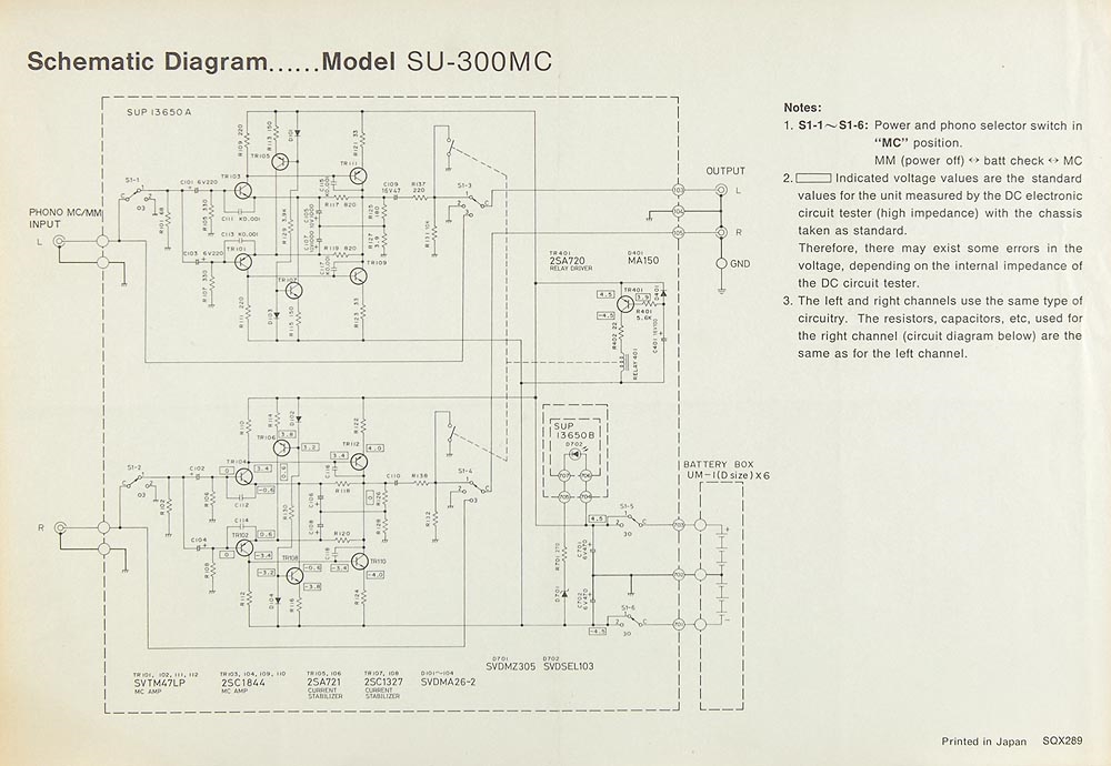

(06/01/2023-14:22:47)xtof a écrit : Mais Claudio m'a fait comprendre que ce n'était pas la bonne solution.
Donc je cherche le moyen de remplacer les piles d'un prépré technics SU-300MC par une alimentation secteur.
Actuellement il a 6 piles de 1,5 V
c-à-d 4,5 V en + et 4,5 V en -
Donc il me faut donc une alimentation secteur 230 V en entrée
+ 4,5V / -4,5 V en sortie avec un minimum de bruit vu que c'est pour amplifier une cellule à bobine mobile.
Je n'ai pas besoin d'une grande intensité de fonctionnement.
Merci
Christophe.
Il eu été utile en effet de commencer par le besoin avec la doc du pré-pré ci-jointe :
https://www.audioservicemanuals.com/t/te...ice-manual
On peut y lire que la consommation du circuit est de 0.450 Watts soit donc 0.450/9=0,05 A soit donc 50 mA
Si on pense à l'éteindre après chaque utilisation sachant que :
Avec 20 500 milliampères/heure, les piles LR20 peuvent en théorie alimenter un appareil consommant 100 milliampères/heure pendant plus de 200 heures.
On est à presque 400 heures soit 1 h par jour et par an.
Les piles seraient bien la meilleure solution en terme de bruit.
Perso je construirais plutôt un auto-power off en absence de signal sur 2 minutes plutôt qu'une alim secteur.
Denis,
Ci-joint le schéma il y a pourtant bien un relais mais qui doit être une sécurité en cas de mauvaise alimentation des piles ?
C'est vraiment dommage de pas avoir l'auto-power off car un oubli d'une semaine H24 c'est déjà 170heures d'écoute perdues

(07/01/2023-10:22:46)calculette a écrit : Bonjour,
Denis,
Bonjour Denis,
Merci pour la doc et ton aide.
Je vais suivre tes conseils et garder les piles surtout que j'ai trouvé chez Aldi un chargeur de piles : https://www.icatalogue.fr/i/aldi/chargeu...aft-188534
Bonne journée
Christophe.
