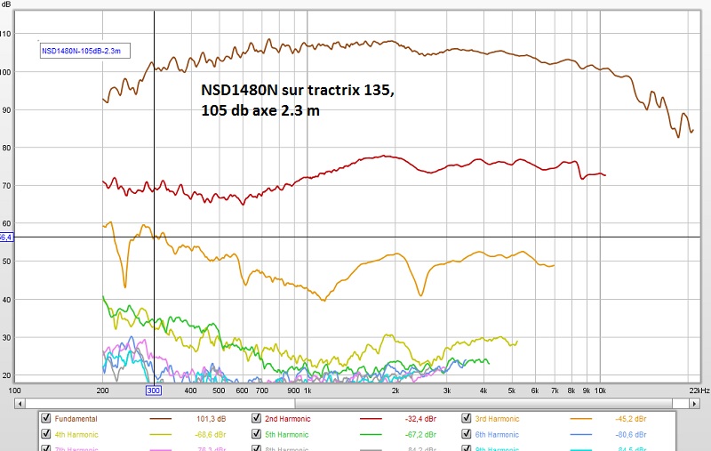

Ci dessous cette dernière que j'ai mesuré sur mon pavillon tractrix 135, @ 300 Hz 100 dB 2.3 m, la disto est a -60 dB, et encore, elle est montée avec un adaptateur parabolique, c'est plus court donc moins encombrant mais cela charge moins bien dans le bas, cette comp peut donc faire encore mieux en bas, sur tube cela descend a 200 Hz.
Je ne vois pas d’intérêt a la axi2050 comparativement, même si c'est un beau morceau que je testerais bien pour voir mais après ...
La nsd1480N mesurée dans les mêmes conditions, descend bien mais la disto remonte sous 500Hz (diaph de 3" sur cette dernière, 4" sur la ND4015TI2).
Elle est plus propre en haut, y compris temporellement au dessus de 10 k, fractionne a 15 k, c'est pour moi une référence :
Attention, ce sont des mesures (fenêtrées) de bricoleur dans son salon, une mesure en vrai chambre anéchoïque serait meilleur en disto (donc pas dehors avec les oiseaux le vent le chien la voiture puis l'avion  ).

Greg, tu parles de la disto à -60dB, ok pour la 3ème harmonique, mais l'harmonique 2 fait peur ! pourquoi ne pas la regarder ?
