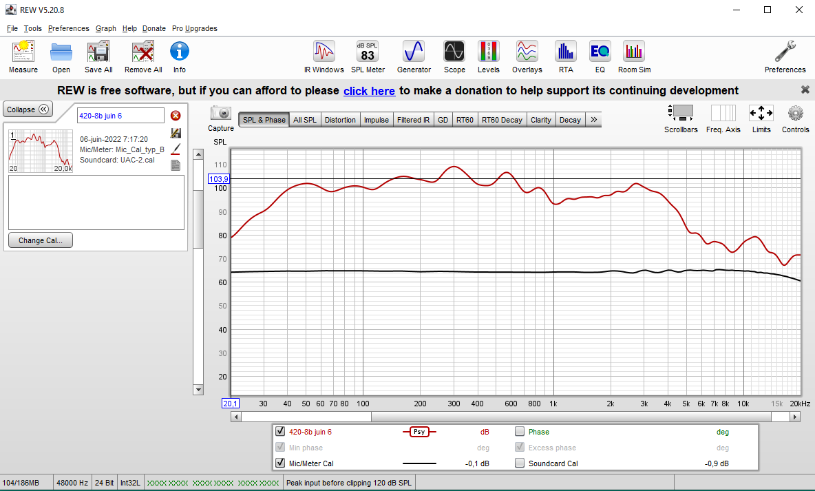

Voici les mesures du grave 420, médium 2445 et tweeter 4281 dans REW.
Distance 80 cm
Chaque voie non filtrée (en large bande).
Voici les extensions .mdat et et .zma des 3 haut-parleurs pour XSIM compressées en fichier zip.
https://drive.google.com/file/d/1t1Hepl9...sp=sharing
Comment transformer les fichiers REW .mdat en .frd pour XSIM ?
Merci et bonne soirée.
Christophe.

Bonjour Christophe,

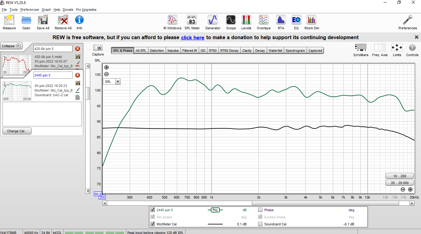

Dans tes fichiers, il y a des mesures différentes pour le grave, laquelle prendre ? Pour le tweeter, un décalage spl entre .mdat et .frd, ... Il faut vraiment s'assurer de la viabilité des mesures avant de se lancer sous Xsim. Avec un même niveau électrique aux trois voies, avec des mesures respectives sur un même axe vertical.

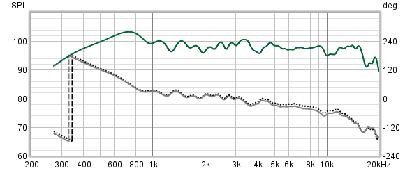

Sur la voie médium, la mesure brute, lissage en 1/12 d'octave, phase (plein) et phase minimum (pointillé) :
Une calibration au sonomètre serait tout de même intéressante (j'imagine que tu n'as pas mesuré à 100dBspl, mais à combien dans ce cas ?) Cela fait pleinement partie du concept de mesure.

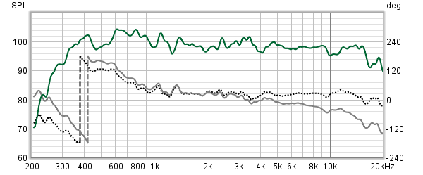

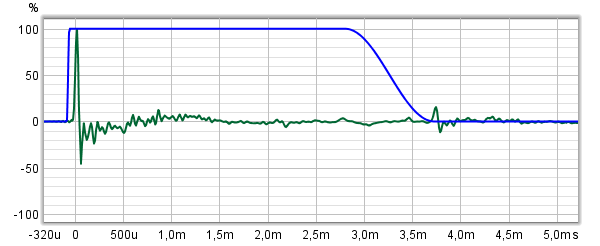

Le fenêtrage pour écarter la première réflexion, aussi un set t=0 non pas en défaut au sommet de l'impulsion (100%), mais au premier échantillon significatif (40%, les précédents étant à moins de 2%) :
La réponse lissage 1/12 après ce fenêtrage :
On s'est débarrassé de quelques effets de salle, phase et phase minimum sont davantage en accord (pour la génération, ajout d'un LF tail 24dB à 280Hz et d'un HF tail 18dB à 20kHz). On peut maintenant exporter la mesure en .frd pour une utilisation sous Xsim. Tu essaies (manuel REW sous le coude) ?

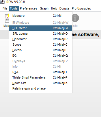

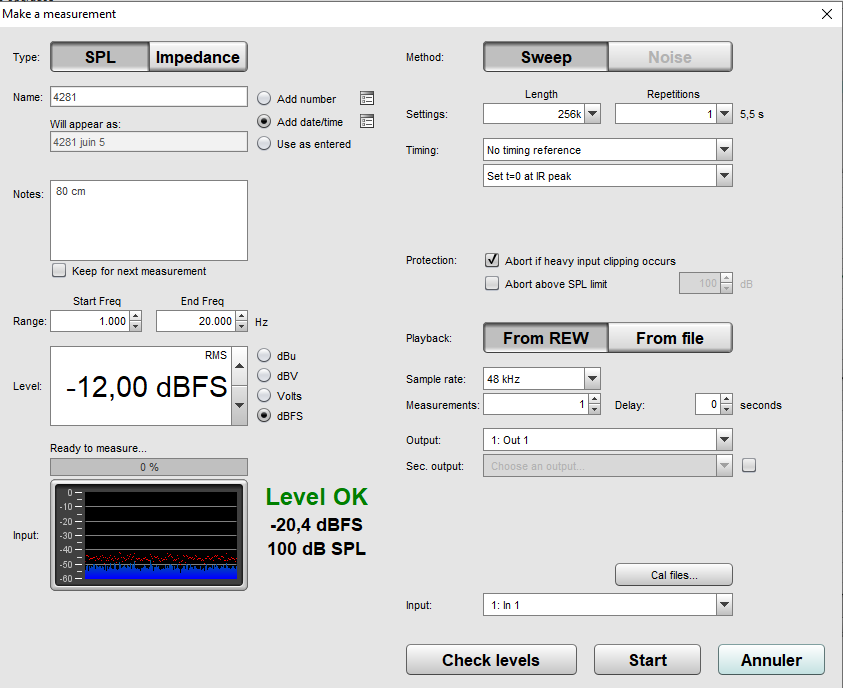

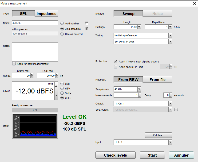

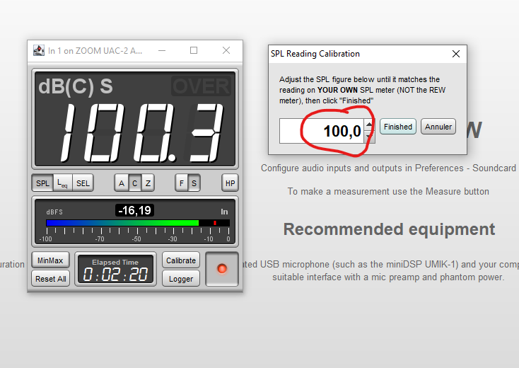

Tu me dis que :
Est-ce que cette procédure de calibration dans les outils de REW est correcte ?
J'ai refait les mesures en mettant le niveau à 100 db :
https://drive.google.com/file/d/1feUKtfO...sp=sharing
Bonne soirée
Christophe.

(06/06/2022-18:56:53)xtof a écrit : Est-ce que cette procédure de calibration dans les outils de REW est correct ?
J'ai la drôle d'impression que tu n'as fait usage d'aucun sonomètre extérieur à REW.

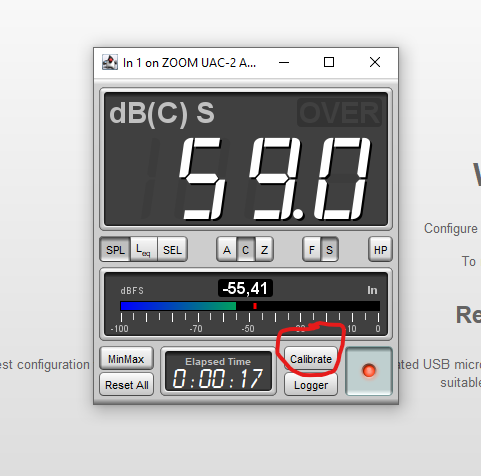

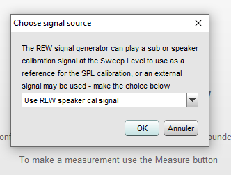

Tu as Omnimic qui est calibré, pas le même micro mais un signal à 1k ça doit le faire pour ajuster, on est dans la partie droite de la réponse ...
Justement Nicolas, dans la discussion #33 il y a dans REW une procédure de calibration.
Un signal est envoyé et récupéré par le micro puis il est demandé de rentrer le chiffre affiché.
Je demandais à Jean-Marc si cette procédure était utile et permettait de ne pas être obligé d'avoir un sonomètre externe.

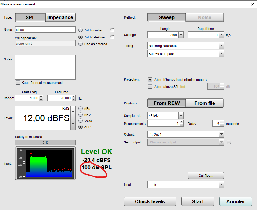

J'avais refait toutes les mesures avec encadré en rouge un level de 100 db SPL pour chaque voie.
Pas facile les mesures "correctes"  Shy
Filtrage Duelund Synkron

(07/06/2022-17:29:10)xtof a écrit : Justement Nicolas, dans la discussion #33 il y a dans REW une procédure de calibration.
Tu peux te servir d'omnimic comme sonomètre calibré. Tu envoies un signal, tu relèves le niveau avec omnimic et son micro et tu renseignes rew qui mesure avec l'autre micro ...
