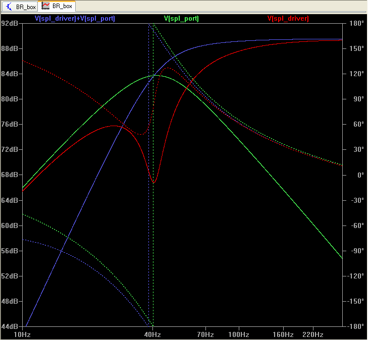

(11/07/2021-19:03:28)SilverSurfer a écrit : En conclusion : la meilleur distance d'écoute semble être 2 m, vis à vis de la phase entre le HP et l'évent.
  La phase entre évent et hp est intrinsèque à l'accord bass reflex, en valeur type
il y a 90° ( peut varier+/-  en pratique) entre les deux à l'accord, ils deviennent en phase rapidement au dessus
mais tendent progressivement vers l'opposition de phase sous la fréquence d'accord,
ce qui se passe à 2 m, c'est la pièce ( modes..)
