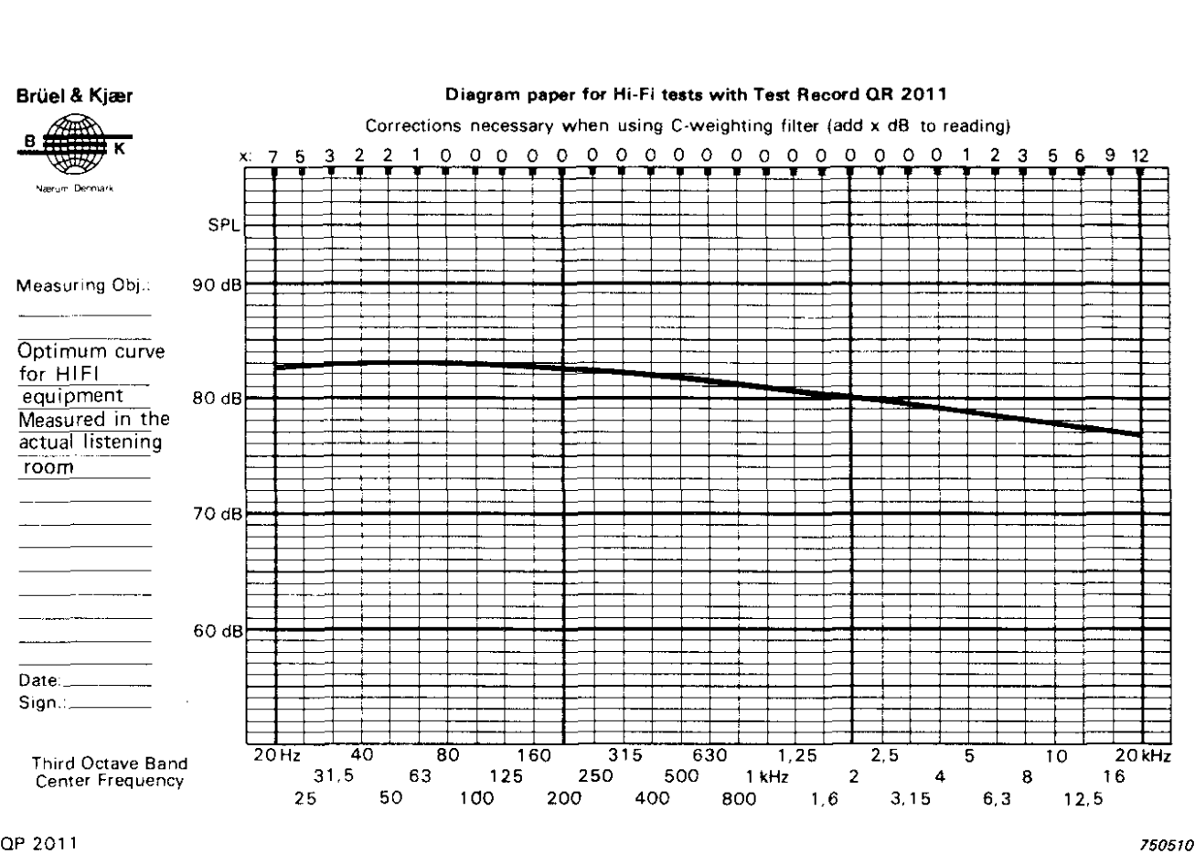

Messages : 3.335
Sujets : 106
Inscription : 03/04/2014
RE: De l‘audibilité des déphasages
(27/06/2021-12:03:23)xnwrx a écrit : ... Les courbes de compensation type B&K ne sont valables que pour les très grands espaces et ne sont pas transposables à nos pièces d'écoute.
Bonjour xnwrx,
Une de celles-ci est spécifique aux pièces d'écoute domestiques. La voici:
https://onken.info/
