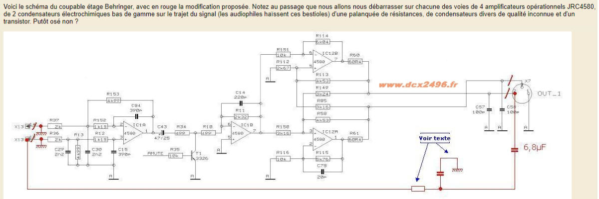

calculette a écrit :J'ai l'impression qu'ils ont mis les 47 Mf chimiques pour sortir en XLR symétrique mais comme je n'ai pas le schéma ......?
le schéma ( article de Jan Didden ) :
https://linearaudio.nl/sites/linearaudio...rticle.pdf

C'est sûr que tweaker sans schéma c'est à l'aveuglette!
En même temps un chimique polarisé en moins sur le chemin du signal et sachant que cela ne crée aucun offset (en asymétrique) ça peut pas faire de mal!
Il faudrait redessiner ce schéma lorsque point froid(3) et masse(1) sont réunis ce serait plus facile à comprendre.

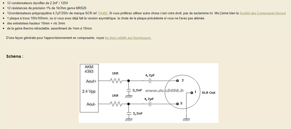

http://web.archive.org/web/2012081608170...cx2496.fr/
Et deux schémas
Bonne soirée
François-D

Le DCX2496 a été conçu avec une optimisation des coûts, donc si les condensateurs de sortie n'étaient pas nécessaires ils n'y seraient pas.
La sortie directe depuis les DAC a-t-elle une impédance de sortie aussi faible qu'avec les aop? Cela n'est-il pas gênant avec des câbles longs pour aller jusqu'aux amplis aux pieds des enceintes?
Les modifications s'entendent-elles vraiment? Aux dires de jipi ont entendait surtout l'erreur de schéma de Selectronic, sinon pas de différences. Plutôt que de charcuter un DCX n'est-il pas plus intéressant de trouver d'occasion un modèle plus performant come un BSS, un DBX ou même des dsp plus haut de gamme comme des XTA, Xilica...

Bonsoir.
Oui la différence s'entend, j'ai utilisé mon DCX pendant un an sans riens toucher, et seulement après je l'ai tweaké, mais comme le dis Christian (Plutôt que de charcuter un DCX n'est-il pas plus intéressant de trouver d'occasion un modèle plus performant come un BSS, un DBX ) je ne sais pas si ça vaut un BSS ou un DBX mais ça fonctionne plutôt bien. Et il y a le plaisir de la réalisation, je n'ai pas acheté le kit selectronic a l'époque je le trouvais un peut chère.
Bonne soirée
