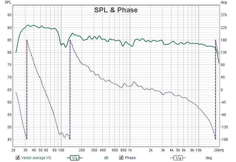

RE: Les ondelettes, vous connaissez ?
Courbe de réponse moyenne vectorielle avec la phase

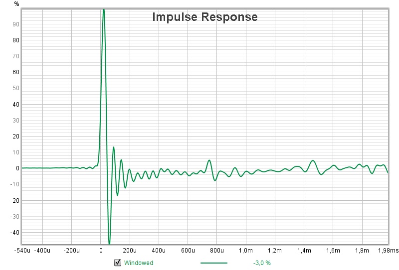

Impulsion à phase minimal

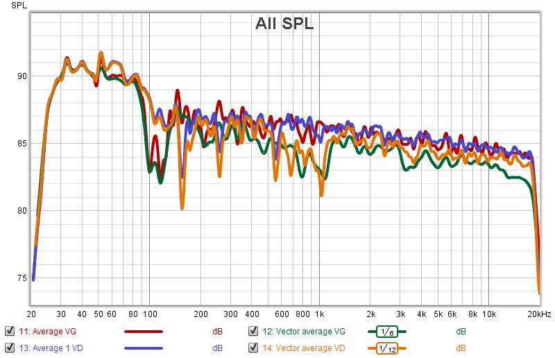

Comparaison des moyennes
