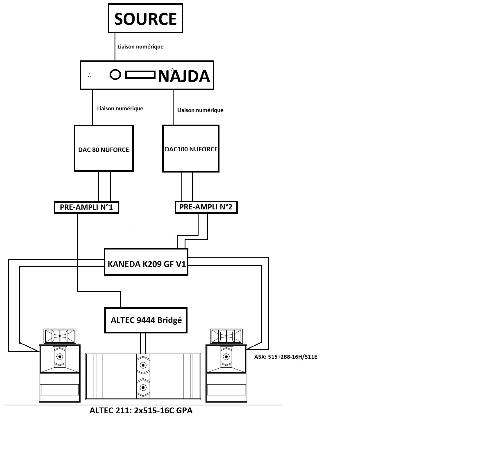

Eric Bonjour, c'est exactement ce que je fais (en 2 voies), mais en séparant la fonction filtrage de la conversion, chez moi j'ai un double pré-ampli, il y a le même montage sur un système à pavillons de grave, mais avec réglage de niveau sur le numérique. Le constat est le même que chez moi, une très grande transparence: vivacité, rapidité, détail, image très profonde.

Pourquoi la nécessité d'un double préampli, tu pourrais utiliser un seul,
preampli en simplement dédoublant le câble vers tes 2 filtres ( je l'ai vu faire sans que cela pose de problème particulier)
PS: je viens de voir dans ton synopsis, que tu mettais ton filtre avant ton préampli: je t'avouerais que j'ai toujours monté mes filtres actif entre mon préampli et les amplis: quel est l'intérêt de faire comme tu fais, si ce n'est, à mon sens que de compliquer le montage et rajouter plus d'éléments ?

@Eric, on ne peut plus avoir de NAJDA, je crois que la personne est décédée, peut-être en trouve-t-on en occasion tout monté? La contrainte de ce filtre est qu'il faut brancher un ordinateur, pour la création des programmes qu'il faut ensuite envoyer dans l'appareil.
Concernant mon montage je remets le synoptique de mon installation, c'est plus parlant:

Bonjour Stépahane,
Pourquoi mettre un préampli entre DAC et ampli ?
Cela fait une ''coloration'' en plus ...
Les DACs normalement constitués sont conçus pour driver les amplis.
