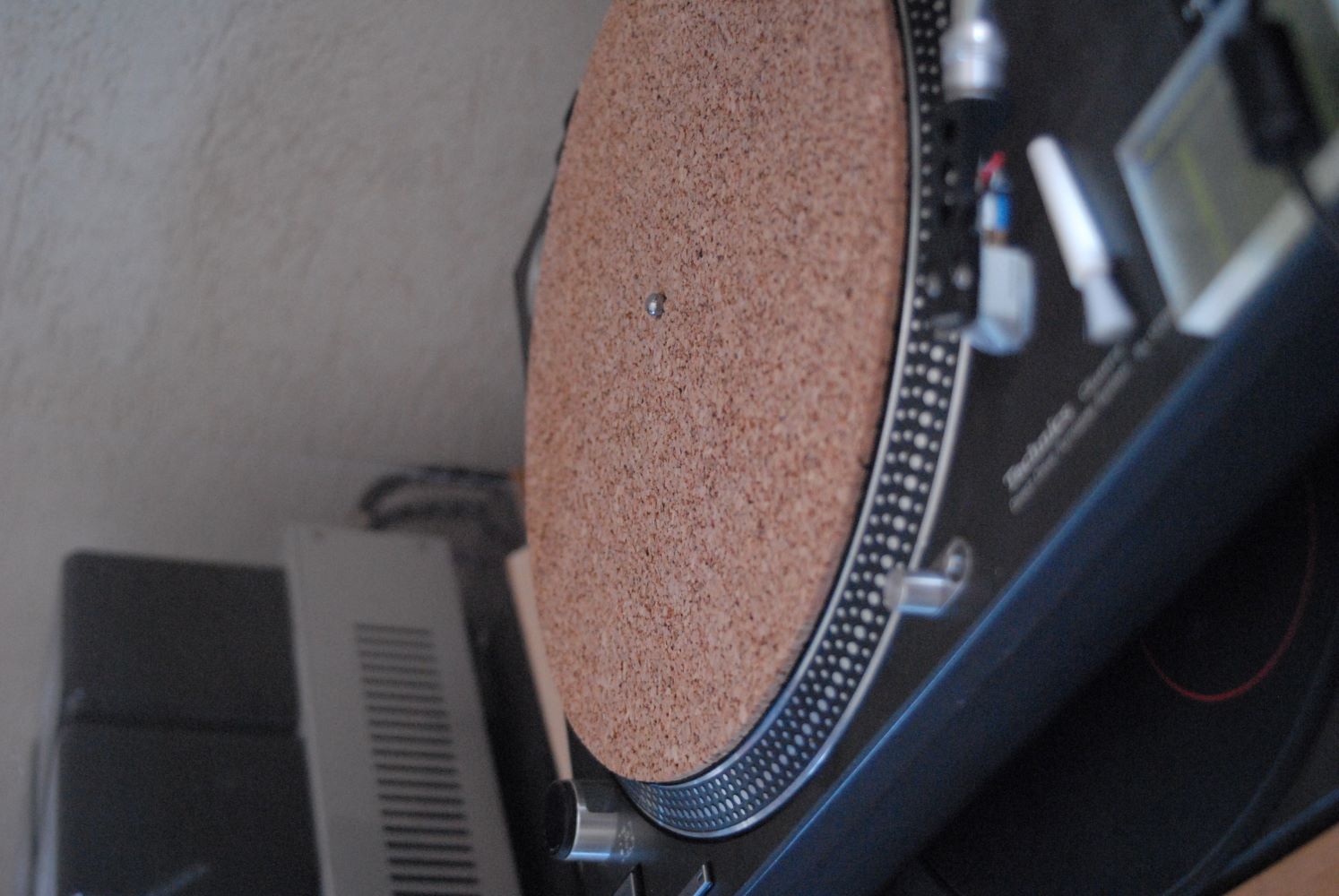

En attendant tes clichés ,je n'ai pas eu le temps de pencher sur une évolution pour une hauteur optimale et aussi de suivre en élève sérieux le sujet car trop occupé mais ça vient, mais néanmoins dans mon atelier j'ai trouvé le temps et dans mon stock de quoi faire un tapis épais .
Un liège en 4mm que j'utilise par moment en deco teinté , il manque encore 1,5 mm a l'œil je mesurerai en final avec l'outil adapté une fois que j'aurai trouvé une solution pour ce qui manque peut être juste une feutrine??.
Si cela devient compliqué je met a la place la 166 ou la Revox
Ce qu'on voit a gauche est une protection en plexi contre la chaleur des 845.
bonne soirée a tous et avec passion.

Comment regardes-tu combien de mm te manque-t-il ?
Perso platine éteinte, je prends un vinyle d'épaisseur moyenne que je place sur le plateau, je pose l'outil Evlon sur ce dernier, juste à côté de la cellule,
puis j'abaisse cette dernière sur le disque à l'arrêt.
Ensuite je regarde l’ensemble bien de profil, la ligne de dessous de coquille/dessus de cellule par rapport à une ligne gravée sur l'outil.
Avec les coquilles AT la vision est simplifiée, car le dessus de coquille est bien parallèle à son dessous ...
crdt.

Oui pardon.!
une fois le bras posé au milieu du disque platine éteinte ,je pose derrière le bras l'outil gh acoustics special vta et azimuth pour vérifier le parallélisme du bras , au fait j'y suis presque je chipote même .
bien entendu je prends le soin de bien visualiser pile en face et avec une loupe .
cette platine a de l'âge aussi peut être que...
Quand je vais avoir le temps je te prendrai des séries de  photos avec un autre objectif .
Merci pour ton intérêt.
Hicham
