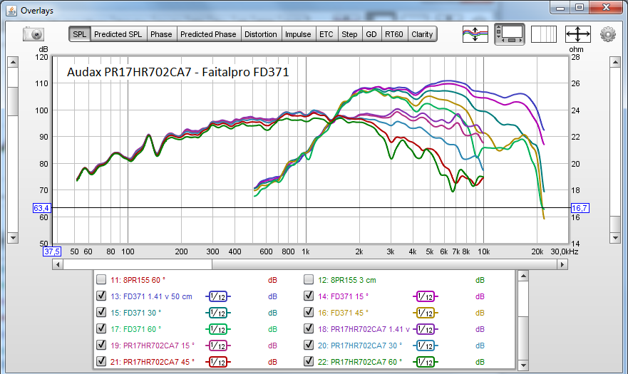

ci dessous, mesure de 0° a 60° d'un 17 audax et d'un tweeter a compression faital FD371 :
il n'y a pas de bonne plage de raccord

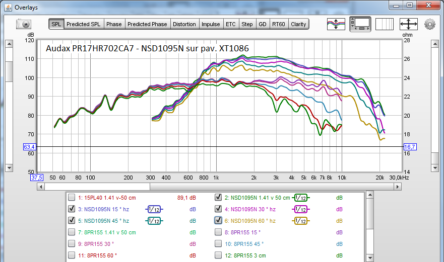

Toujours le 17 audax avec une compression 1 " sur pav CD XT1086 :
Pas mieux (ou alors en coupant avant 2 Khz avec un pav comme le MK1010 ?)
