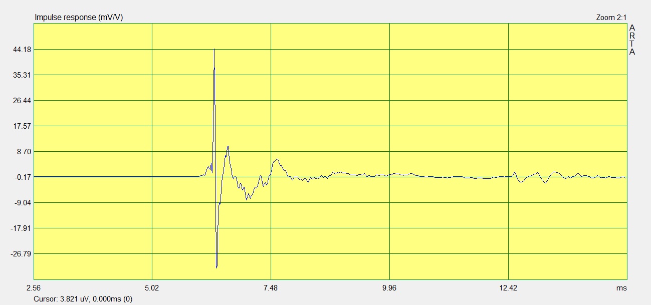

Voici la réponse impulsionnelle mesurée depuis le point d'écoute d'une enceinte 3 voies:
Devinette n°1: Ou se trouve le sommet de l'impulsion du grave ?

francisbr a écrit :Voici la réponse impulsionnelle mesurée depuis le point d'écoute d'une enceinte 3 voies:
A+
Francis Brooke
Pas si loin du point rouge :-)

francisbr a écrit :Devinette n°1: Ou se trouve le sommet de l'impulsion du grave ?
Trop bruité et trop compressé dans l'échelle des samples pour être exploitable...

RE: Effet de l'alignement des HP sur la courbe de réponse
PFB a écrit :Trop bruité et trop compressé dans l'échelle des samples pour être exploitable... Bonne réponse !
En effet, en général, il est impossible d'identifier l'impulsion du grave (que ce soit le début ou le sommet) dans la réponse impulsionnelle globale mesurée au point d'écoute.
Devinette n°2: Quels outils peut-on utiliser pour identifier l'impulsion du grave ?
le CSD sur un fenêtrage 2000/6000
francisbr a écrit :Devinette n°2: Quels outils peut-on utiliser pour identifier l'impulsion du grave ?
Un intégrateur.
