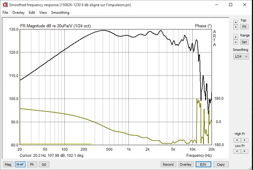

Et une mesure au point d'écoute (sans ėgalisation) pour illustrer ce que je considère comme un miracle de simplicité :
Le CSD pris à 1,20 m, sans le tweeter (masqué par le pavillon de médium) et la courbe de phase (mesure fenêtrée) correspondante :

Toujours pas de sommations pour le sub ?
Stéphane
Club double 16"
RE: Yamaha S6215HT-3 Speaker System
Non, du moins, pas au point d'ėcoute. Car si je dėplace le micro 2 m à gauche, le trou disparait !
La mesure de ces grandes longueurs d'onde n'est pas simple...
Et le CSD pris à 1,20 m, sans le tweeter (masqué par le pavillon de médium) :

J'ai mis à jour le message 357 en ajoutant la courbe de phase (mesure fenêtrée). Cela pourra peut être intéresser les spécialiste de la mesure.
Il y a certainement beaucoup d'autres stratégies de filtrage valable. Je crois que celle ci est bien adaptée à mon système.
Il est clair que le raccordement se fait sur la zone ou le pavillon commence à couper naturellement. Cela ne semble poser problème, ni à l'écoute, ni à la mesure... Cela remet en cause des avis que j'ai pu tenir dans le passé suite à ce que j'avais pu lire ici ou là... Comme quoi, il n'y a que les idiots qui ne changent jamais d'avis...

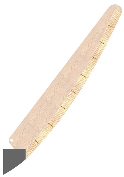

Je travaille sur les ailes. J'ai renoncé au sablage. Ce sera trop lourd à manoeuvrer pour mon épouse. Et si je dois sabler quelque chose, ce sera d'abord le fond de l'enceinte...
Donc j'ai finalisé la conception. 4 nervures en bois dur, et une peau cintrée en contreplaqué bouleau de 21 mm :
