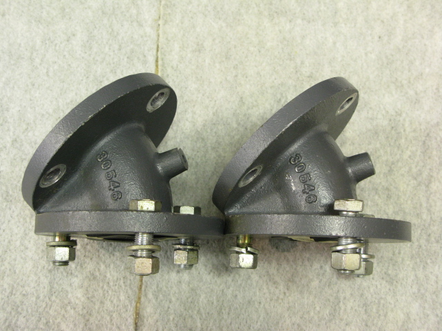

OUEST-TERNE-ELECTRIQUE a écrit :Ou tu peux faire aussi comme Bruno , la 828 à l 'envers , mais avec le pavillon 805-B si ça rentre .....renversant !!!!
ça rentre en largeur mais en profondeur ça dépassera un peu
Franck
ça rentre peut-être avec deux raccords ALTEC 30546 .
M i C h E L
