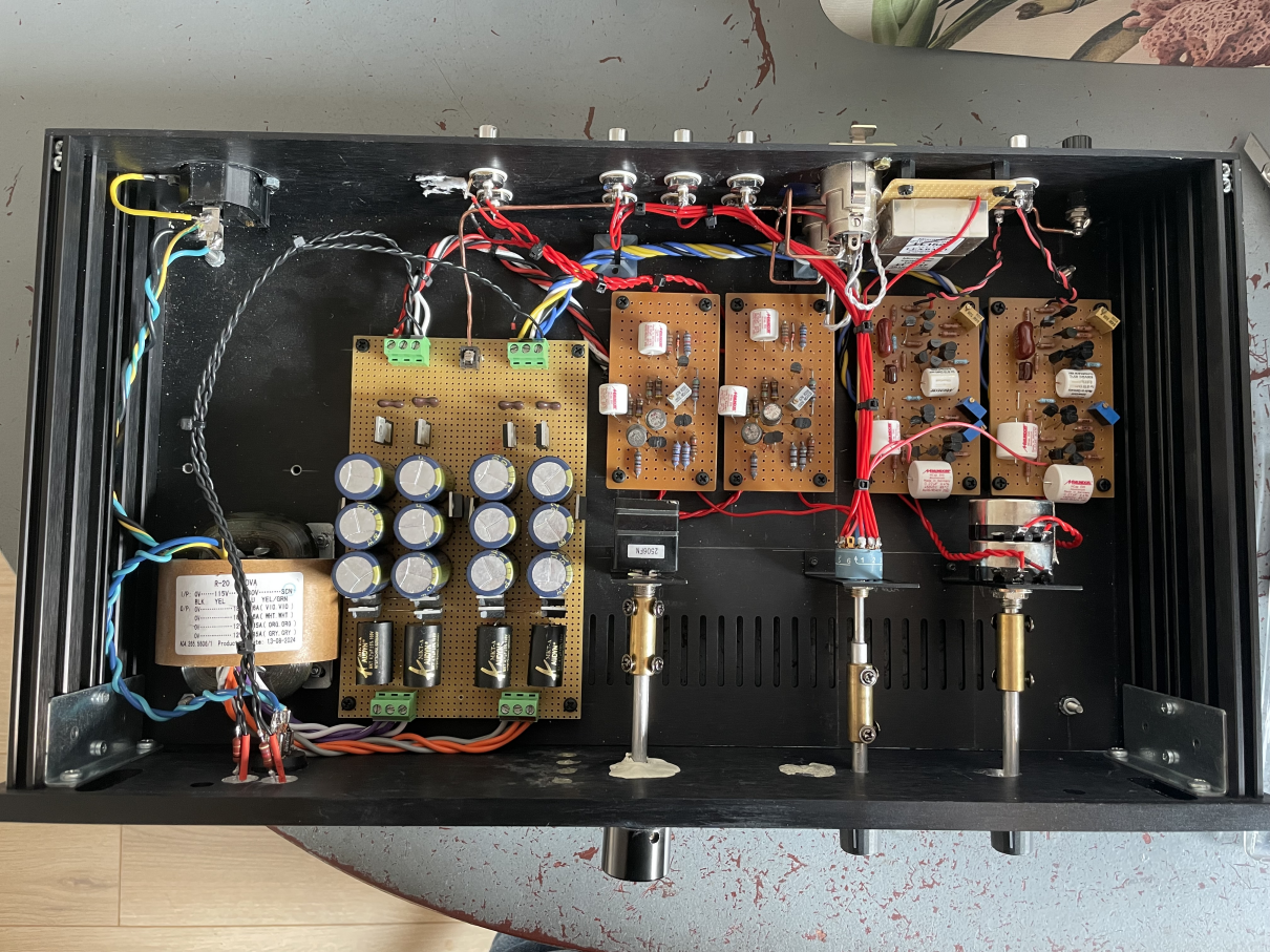

Dernière mouture de mon 189/122 . J'ai revu un peu l agencement et surtout , je suis passé d'une sélection par relais à un sélecteur classique ELMA . Je pensais y trouver la solution pour éliminer le "hum" sur l'entrée phono, mais je l ai juste un peu réduit . Il y aura encore quelques investigations à faire hélas , mais il faut rester confiant ...
RE: Kits Kaneda
Petite question… je pense que le petit « mmmmm » , d ailleurs aléatoire, que j ai sur l étage phono est dû à une petite instabilité de cette carte. Cette instabilité est, je pense, corrigée par les condos de 3 et 5 pf soudés sous chaque carte phono . Est ce que je peux augmenter la valeur de ces condos? Jusqu a combien ?
Merci d avance pour vos réponses.
