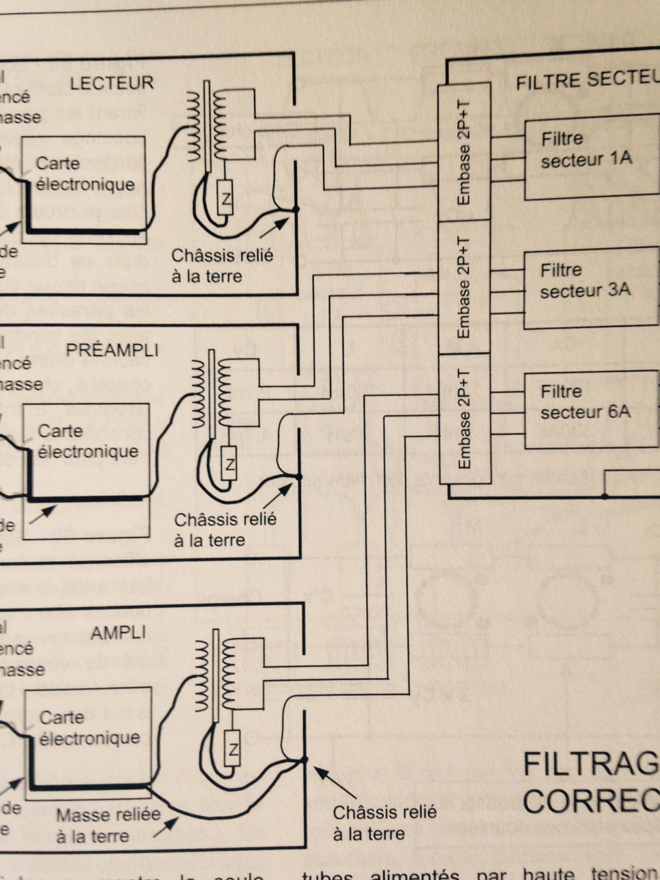

gege 94 a écrit :Pour ceux qui contestent la mise à la terre d'un seul appareil dans une installation hifi, je les les invite à lire ce qu'en disent 2 pointures nationales ...à savoir R.Bassi et F.Ibre.
D'abord ce n'est pas légal et c'est simplement faux. J'aimerai vraiment ne plus revenir sur ce sujet si pénible.
Si tu as le bouquin de Ibre, prend stp la page 99 figure 67. C'est un dessin pas besoin de lire et regarde les fils de Terre. S'il te plait je t'en supplie comme ça on arrête les conneries. Fait moi plaisir.
T'as pas le bouquin? alors je te fais une photo
Et que vois-tu? TOUT LES CHASSIS SONT RELIES A LA TERRE
Et toc!

gege 94 a écrit :Pour ceux qui contestent la mise à la terre d'un seul appareil dans une installation hifi, je les les invite à lire ce qu'en disent 2 pointures nationales ...à savoir R.Bassi et F.Ibre. PFB a écrit :D'abord ce n'est pas légal et.. Comme je l'ai brièvement expliqué précédemment, je ne suis pas du même avis que toi sur ce point !
D'un autre côté il n'as pas été question il me semble de savoir si cela serait légal ou pas, mais simplement d'expliquer et de mettre en évidence les boucles via les raccordements de terre de chaque appareil et accessoirement de dire comment les supprimer simplement !
Il y à il me semble plusieurs classe d'appareils qui sont eux mêmes classés selon les tensions qu'ils emploient, le parasitage secteur et/ou électromagnétique qu'ils pourraient occasionner voire aussi leur potentiel de dangerosité !
PFB a écrit :Et que vois-tu? TOUT LES CHASSIS SONT RELIES A LA TERRE Il y est question de filtrage dans ce paragraphe c'est tout ! Si tu regarde bien dans ce même livre tu y trouvera un paragraphe traitant du sujet des boucles en question ici. Ce qui de mon point et celui de l'auteur et un tout autre point !
