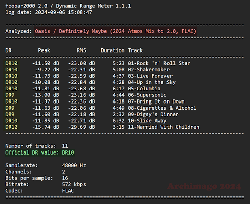

Sur un support num le 0dBFs correspond à un voltage signal maximum sur la sortie analogique du lecteur, souvent d'environ 2V sur les lecteurs CD en RCA (et logiquement de l'ordre du double sur ceux à sorties symétriques).
Le DR lui est un calcul théorique censé représenter la qualité dynamique d'un titre, comme une note "scolaire" de rapport entre Peak et RMS mais il vaut mieux se référer au log pour avoir directement les bonnes valeurs.
Exemple
Les Watts ne rentrent pas en ligne de compte à cette étape, mais quand on transforme l'énergie électrique en énergie acoustique en sortie d'amplificateur. Suivant le niveau sonore demandé, la sensibilité et l'impédance du transducteur, les échelles de puissance mises en jeu peuvent fortement varier. Le niveau sonore max disponible sera fonction de la sensibilité du driver, du Voltage qu'il est possible de présenter à ses bornes et de sa capacité à les tenir en dissipant la chaleur sans se détruire (si ce n'est pas obtenu par le talonnement en premier lieu)
Pour obtenir 3dB acoustiques en plus d'un niveau sonore donné, il est normalement nécessaire de doubler la puissance mise en jeu.
