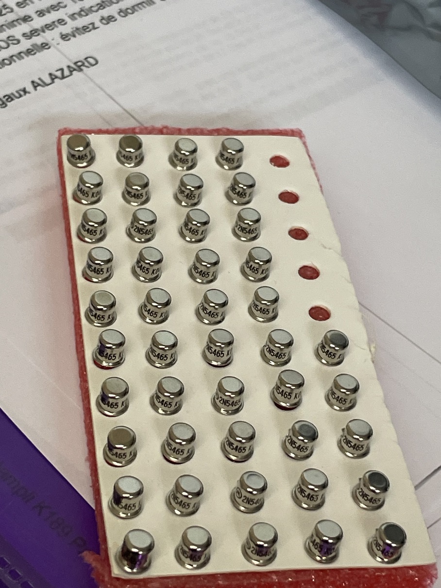

Oui c'est vrai , tu me l avais dit Gilles et ...j'ai oublié Big Grin... J'ai trouvé de droles de 2N5465 . Ils ont en boitier T072 et non en T092 . Du coup , je ne sais pas si ils sont identiques et surtout , je ne trouve pas leurs data sur le net . Ou est le drain? la source? le Gate?... Une petite photo

(18/06/2025-17:32:55)yann35 a écrit : Oui c'est vrai , tu me l avais dit Gilles et ...j'ai oublié Big Grin... J'ai trouvé de droles de 2N5465 . Ils ont en boitier T072 et non en T092 . Du coup , je ne sais pas si ils sont identiques et surtout , je ne trouve pas leurs data sur le net . Ou est le drain? la source? le Gate?... Une petite photo
Ils paraissent bien brillants comme un sou neuf pour sortir de vieux stocks. Attention aux vilaines copies!!!

Bonjour Joel
Je suis perplexe. De plus, je ne connais pas le brochage de ce modèle et impossible de le trouver sur le net… à croire qu ils ont été construits juste pour moi…

Personne n a d'idée pour le brochage de ces 2N5465?

(19/06/2025-17:49:55)yann35 a écrit : Personne n a d'idée pour le brochage de ces 2N5465?
A tout hazard
https://datasheet4u.com/datasheet/InterF...65-1439989
L'émetteur  étant généralement repéré par le petit picot ....on peut penser qu'il s'agit de la source ...
Si non un petit testeur même chinois ....
Pierre

Bonjour Yann,
Tu peux trouver leur brochage avec un multimètre en positiont test-diode. Sachant qu'il y a une jonction entre la gate et la source d'une part, et la gate et le drain d'autre part. Comme il s'agit d'un canal P tu mets ta pointe de touche noire sur la gate et tu va trouver environ 0.6V entre cette gate et la source et le drain. Si tui inverses les pointes les 2 jonctions sont bloquées. Si tu mesures entre source et drain c'est passant dans les 2 sens. Tu aura donc identifié la gate. Ensuite, source et drain sont interchangeables en général sauf quand c'est précisé dans le datasheet, donc peu importe.

Merci à vous deux , Pierre et Christian. Je vais m inspirer de vos messages et je tiens le forum informé de mes petites avancées.
Bonjour Yann,
en complément des indications de Christian pour caractériser ces Fet inconnus tu peux :
- Mesurer l'IDSS dans les 2 sens, en inversant Drain et Source pour vérifier que le fet est bien symétrique, que Drain et Source sont interchangeables.
- Mesurer a l'ohmmètre la résistance entre Drain et Source, tu devrait trouver quelque chose autour de 400Ω, genre pas 40Ω ni 4KΩ.
S'ils sont prévus pour prendre la place des fet cascodes il faudrait aussi, après tri sur un IDSS vers 8mA vérifier la tension VGS pour un courant de 5mA qui devrait être comprise entre 1V et 2V. Pour cela il faut faire comme pour la mesure de l'IDSS mais en  insérant une résistance de 300Ω entre Source et 0V et mesurer la tension aux bornes de cette résistance. Si tu n'as pas de 300Ω une 330Ω fera l'affaire, dans ce cas la tension VGS devrait être comprise entre 1.1V et 2.2V.
Avec ces vérifications les fet devraient convenir pour faire le travail de cascode même si ce ne sont pas vraiment des 2N5465 d'origine contrôlée...
joël
RE: Kits Kaneda
Normalement, des 2N5465, ça ressemble à ça:
https://buyee.jp/item/search/query/%E9%8...ionType=98
Mais bon, si ça se trouve, ceux que tu as vont convenir.
