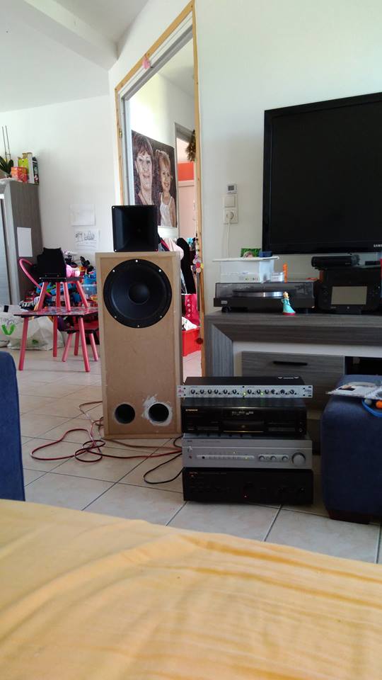

Je fais évoluer mon systeme actuel:
-Beyma SM212 dans 100l @43hz
-compression Beyma CP380nd sur TD164.
Filtre actif analogique DBX 3 voies DBX 234xs
Equaliseur passif DBX 1231
Amplis Altec 9444B, Rotel ra985bx, NAD C320BEE.
J'ai commandé une paire PHL 1140.
Je vous donnerais mon avis et mesure REW micro minidsp.
J'ai eu l'AUDAX HM210z10 que j'ai eu du mal a dompter ou faire descendre et monter sur un ancien systeme avec audax pr330M0.
Impatient d'avoir tes impressions sur ce 17 Audax.

bienvenue au club , des 17 ;-)))
merci de nous faire partager tes expériences , le PHL sera a mon avis encore plus
difficile a exploiter , voir impossible si tu comptes utiliser , un JBL 2402 qui démarre très haut >> 4,5khz.
la majorité des experts qui ont testé et utilisé des HP de medium de 17cm , ont déclarés 2,5khz maxi , en usage optimal , avant pb de directivité ...
tes mesures d'Audax sont très bonnes et très comparables ce que j'obtiens a 1m avec mes PHL , j'ai juste rajouté de la pente après , pour obtenir l’équilibre le plus naturel ...
Hello,.
L'audax pr170z0 peut monter plus haut vers 4/4.7 khz mais descendra moins bas, vers 500 hz .... Et aura deux palliers. Je posterais une courbe
