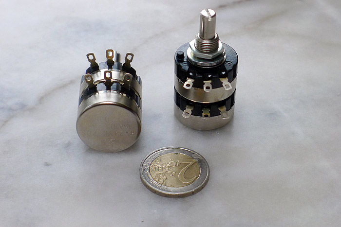

gillesni a écrit :Personnellement, je n'ai pas fait de comparaison entre les 24mm et les 30mm. Ayant quelques uns des deux en stock, je la ferai si je trouve le temps.
Kaneda utilise exclusivement, et depuis très longtemps, des 30mm dans ses montages.
Merci Gilles, je ne pense que tu trouve de différence à l'écoute, le substrat est le méme..
Par contre en les mesurant, tu devrais trouver des écarts..
Phil.

Phil,
Je ne sais pas, mais si des différences devaient exister, je pense effectivement qu'elles seraient minimes.
Cela n'engage que moi mais mon opinion est que Mr Kaneda, dans une démarche toute scientifique, a besoin de repères stables et c'est peut-être pourquoi il utilise sans cesse des composants qu'il connait vraiment ?
Cette façon de faire lui permettrait donc de ne changer que les composants clés d'un nouveau montage, afin de réellement quantifier les apports de nouveaux schémas ou composants, sans que leur évaluation ne se trouve altérée par le changement inopportun d'autres composants?
Est-ce que ça veut dire que ses montages seraient améliorables grâce à des composants plus performants? Franchement, je ne sais pas.

gillesni a écrit :Phil,
Bonjour Gilles,
En théorie, il ne semble pas y avoir de différences notables entre RV30 et RV24, sauf la tenue en puissance (1w contre 0,8 w), et le temps de soudure ( 3,5 s à 350 ° contre 3 s).. Si Mr Kaneda préfére les RV30, c'est peut étre à cause du controle qualité plus sévère sur une série industrielle, mais lui seul sait.
A part essayer, je ne sais pas non plus..
Avec un schéma qui ne comporte qu'une vingtaine de composants (LM3886) et ne nécessite pas de réglages, c'est plus facile !
Bonne chance pour ton nouveau systéme.
Phil.

J'ai reçu deux Tocos RV24 en provenance de Hificollective.co.uk, prix total de 55 Livres..
C'est pas donné, mais au moins pas de risque de fake !
Phil.
