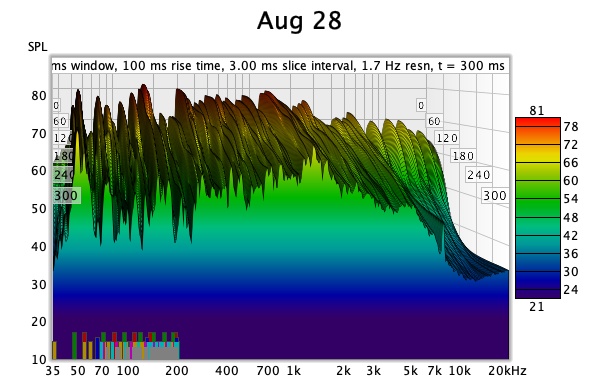

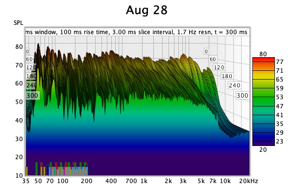

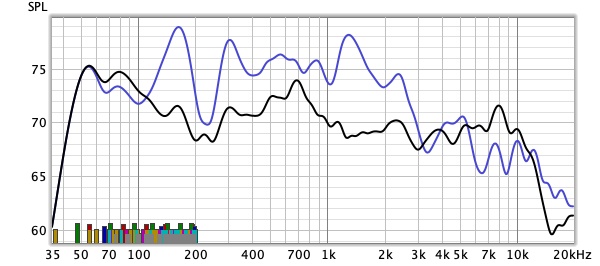

 d abord un grand merci tous  pour m avoir guidé sur ce parcours , un grand merci particulier à Jaffar qui a créé plusieurs filtres pour finalement arriver a un résultat inespéré.
j ai donc acquis un minidsp SHD . Les parametrages et l interfacage avec DIRAC LIVE a été très compliqué.
j ai finalement pu faire les corrections et les injecter dans la machine
le résultat à l écoute est au delà de mes attentes initiales.
Le filtrage est conçu pour une écoute à environ 70 db
filtrage JAFFAR:  écoute plus équilibrée, l aigu est moins agressif, le medium est un peu proéminent. Pas de difference d image par rapport à avant
filtrage JAFFAR ET DIRAC: écoute équilibrée à mon sens. image très stable qui a un peu gagné en profondeur, plus de grave aussi.
 c est très positif
Courbes en noir JAFFAR ET DIRAC, en bleu JAFFAR

D'abord un immense merci à Jaffar pour s'être impliqué dans cette affaire.
Force est de constater que les vétos sont plus pointus que les médecins pour humains !
Mais je suis ravi de voir que tout ça a super-bien avancé !
C'est vraiment dommage qu'il ait fallu passer par des MP : le forum n'en sort pas vraiment grandi.
La courbe Jaffar™ doit mieux respecter les caractéristiques intrinsèques du PM2a, le Mix Dirac-Jaffar est plus orthodoxe, mais peut-être plus banal ?
C'est un pur avis à distance !
