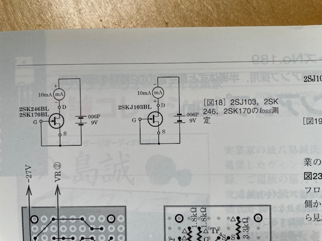

"Les transistors FET utilisés dans les amplificateurs différentiels Tr1 et Tr2 de l'AOC doivent être sélectionnés par paire. L'IDSS est mesuré à l'aide du circuit de mesure de la figure 18, et ceux dont la différence est inférieure à 0,1 mA sont utilisés par paire pour l'amplificateur différentiel."
"Dans un amplificateur de ligne à semi-conducteur, les amplificateurs différentiels du premier et du deuxième étage sont couplés thermiquement. L'amplificateur différentiel AOC de l'amplificateur de ligne à tube à vide nécessite également un couplage thermique. La figure 19 présente le schéma de couplage thermique."
Voici la figure 18 indiquant le tri à effectuer, en fonction de la référence des transistors que tu vas utiliser:

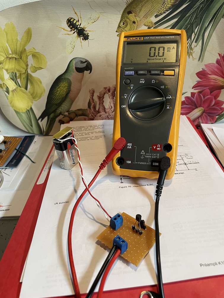

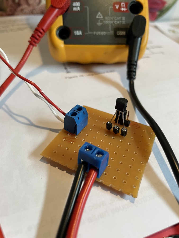

Voila le montage...

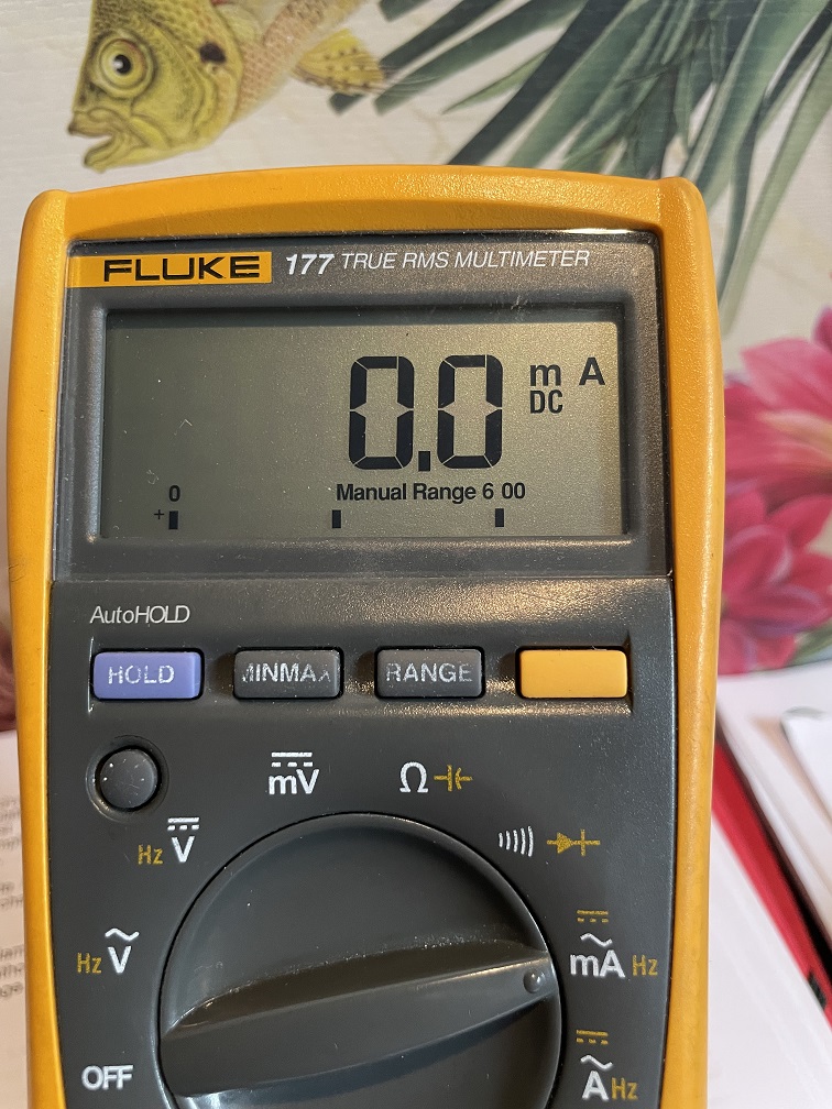

La mesure...
Rien ne se passe

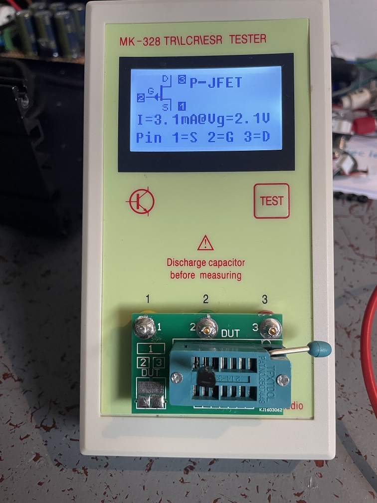

Le même 2SJ103BL avec mon petit appareil...
De quel chiffre dois je tenir compte pour l'appairage?  I de 3.1 mA ou Vg de 2.1V ? Est ce que ces mesures suffisent?

Bonjour Yann,
As-tu vérifié l'état du fusible de ton Fluke 177 ?
RE: Kits Kaneda
Bonjour Yann,
même question de Christian, ces fusibles ont une espérance de vie très limitée il suffit d'une mesure de tension sans avoir remis les bananes dans les bons trous après une mesure de courant...
Autant que possible change le avec un modèle d'origine ou au moins fait pour niveau sécurité. Ils ont un pouvoir de coupure plus élevé que les fusibles standards ce qui peut éventuellement éviter qu'il prenne feu si d'aventure dans le stress de l'émotion tu mesurais la tension secteur avec les bananes branchées en position ampèremètre...
