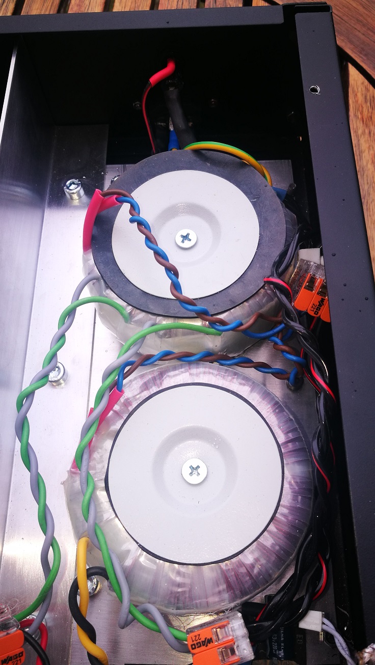

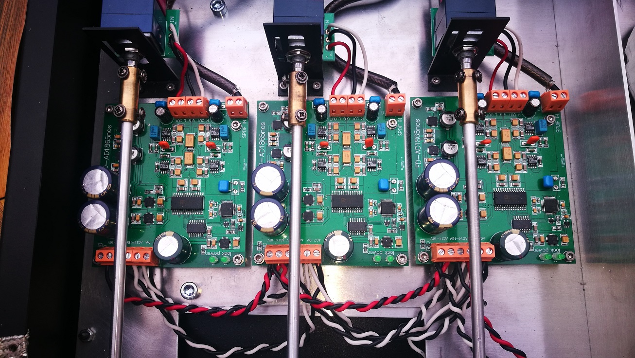

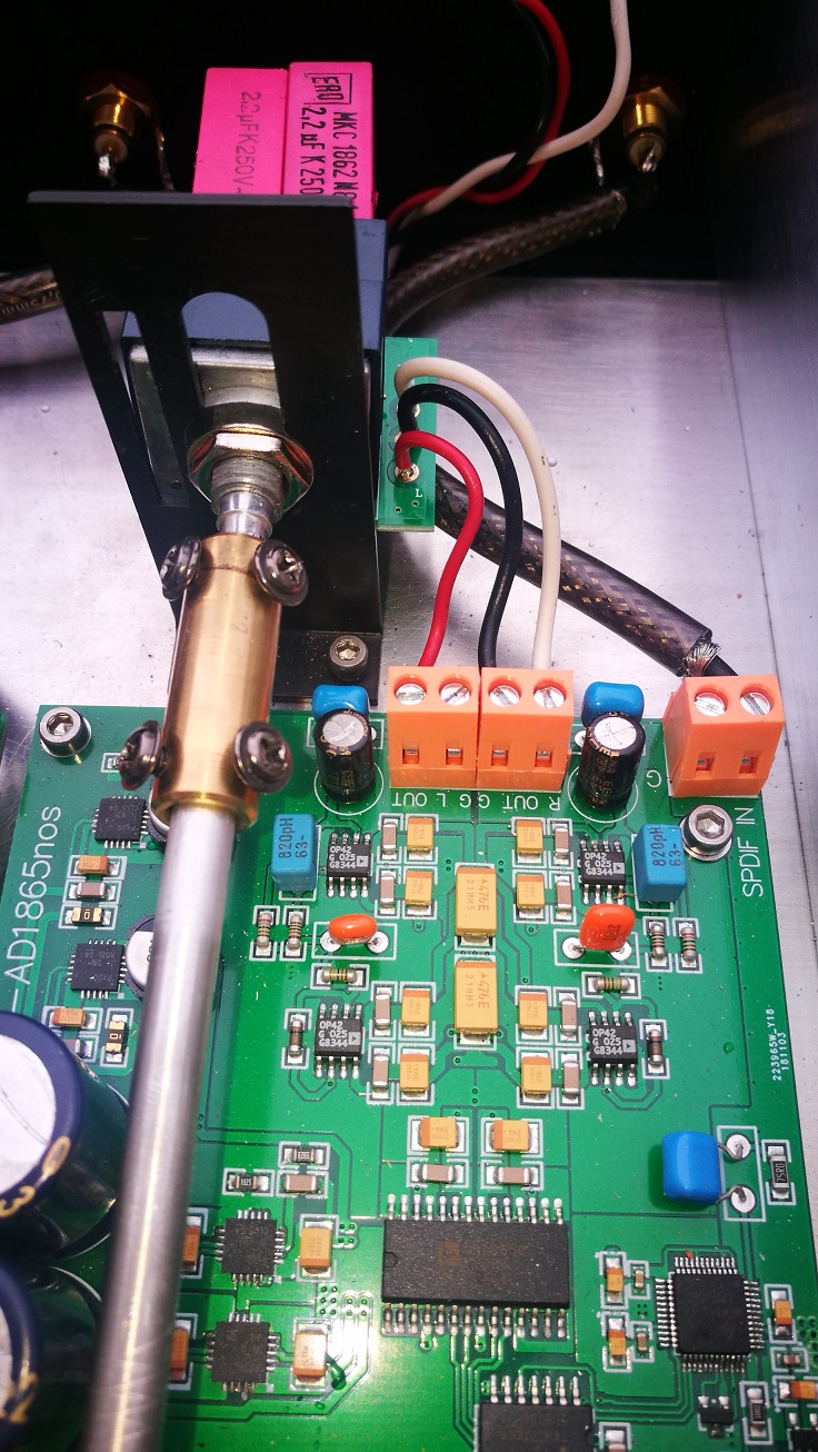

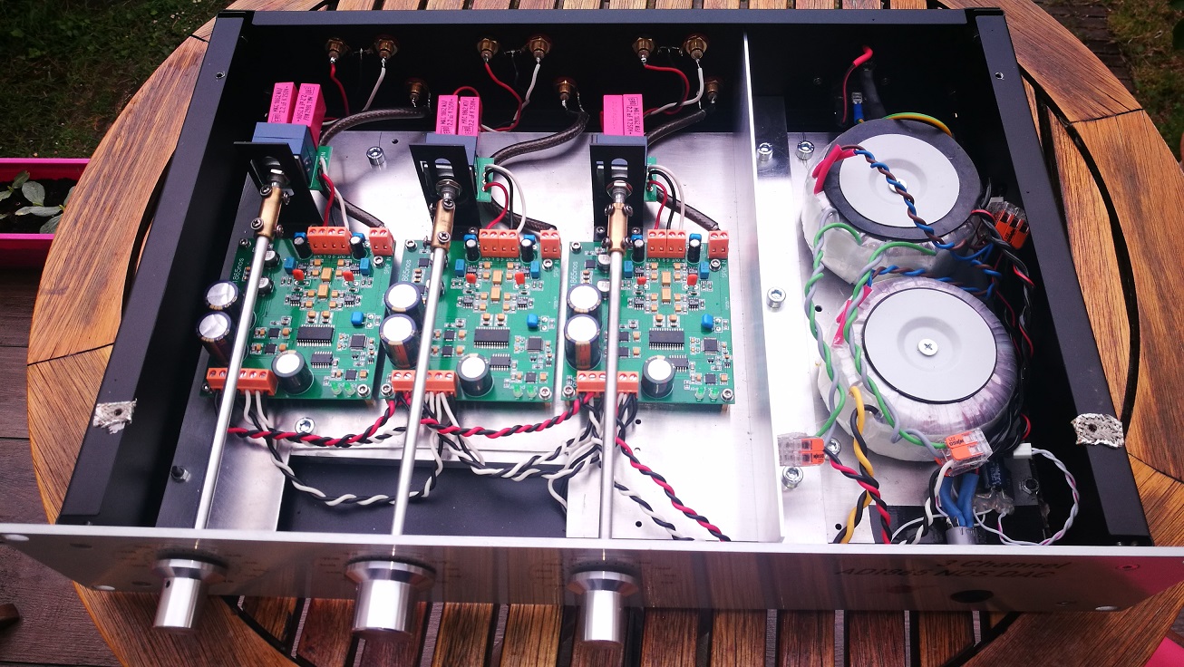

En pj, qq photos du DAC multi-voies.

PS : Sympa ton montage!
Merci, j'y ai passé pas mal de temps, mais le ramage n'est pas encore au niveau du plumage.
