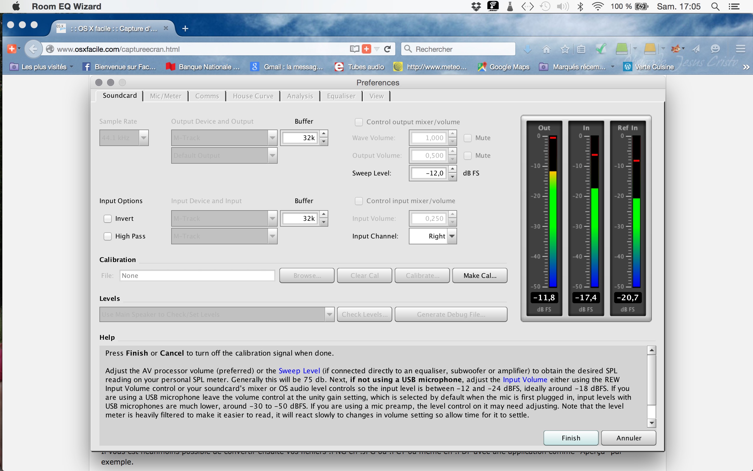

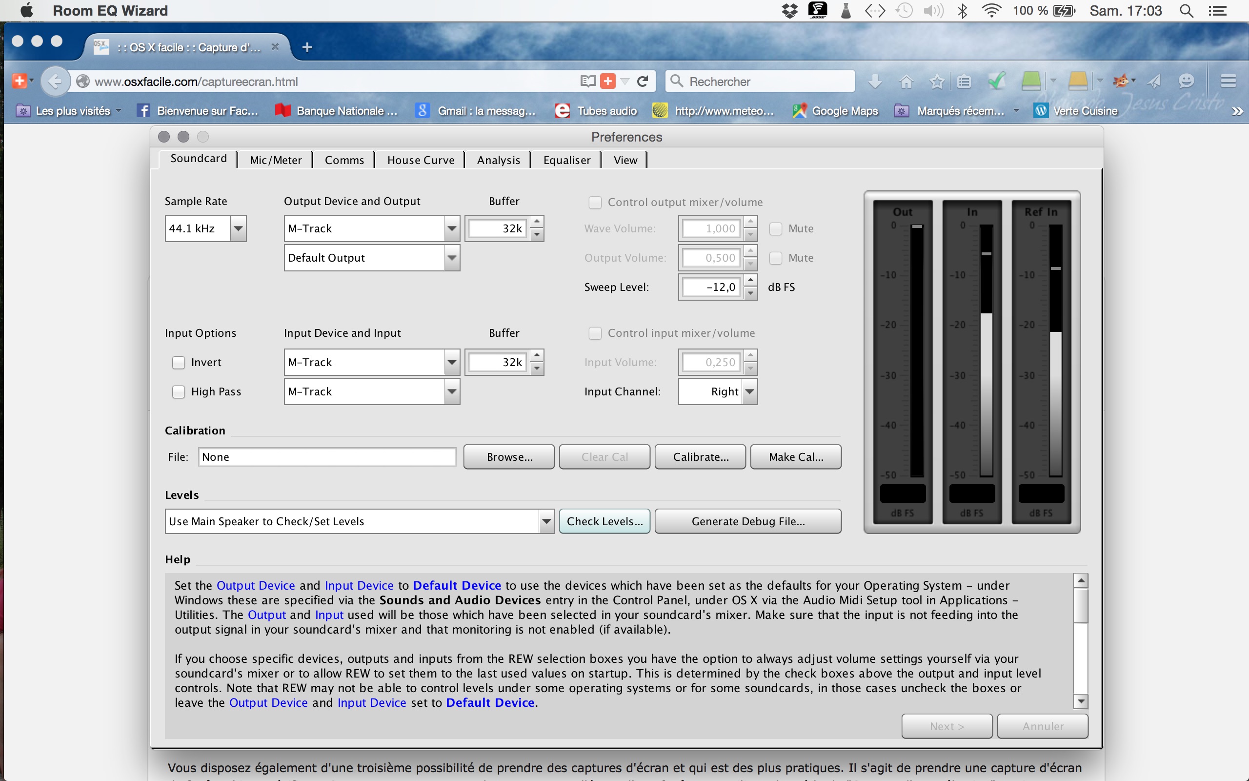

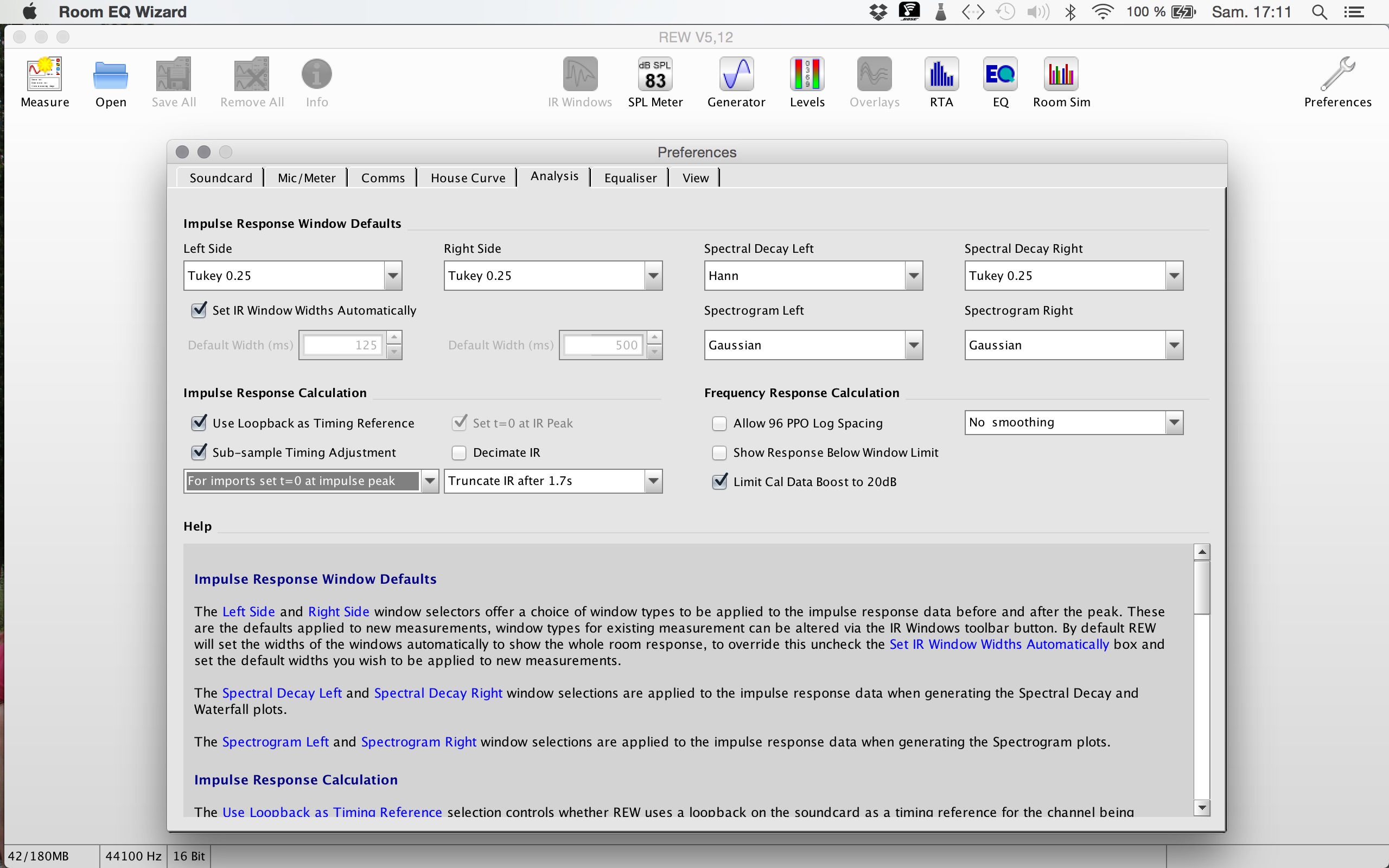

Retour aux sources (sic), je suis revenu à mon branchement qui n'utilise pas le DAC et je me suis rendu compte d'une bêtise effectuée hier, celle qui faisait en sorte que je n'avais même plus de mesure valide. Dans tous mes essais et changements divers, j'étais resté sur la sélection du mauvais canal dans REW-Preferences-Soundcard.
Je vous mets quand même diverses captures d'écran pour que nous les ayons comme références. Par contre, l'erreur est là dans le canal, corrigée ensuite, naturellement.

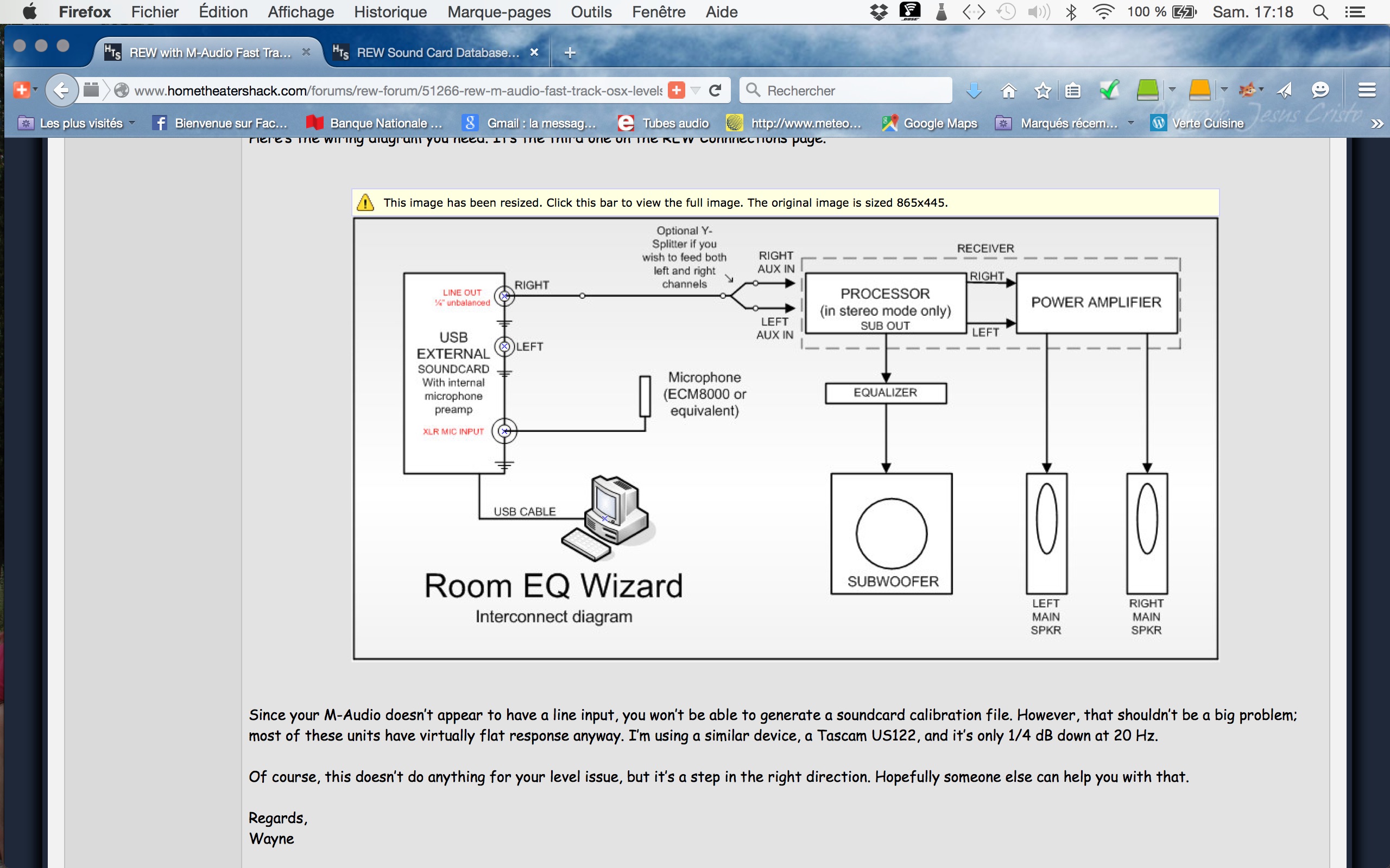

Sur le forum HTS de REW, j'ai aussi retrouvé un diagramme démontrant une utilisation d'un "Y" tel que suggéré par dada. Voir ci-dessous:

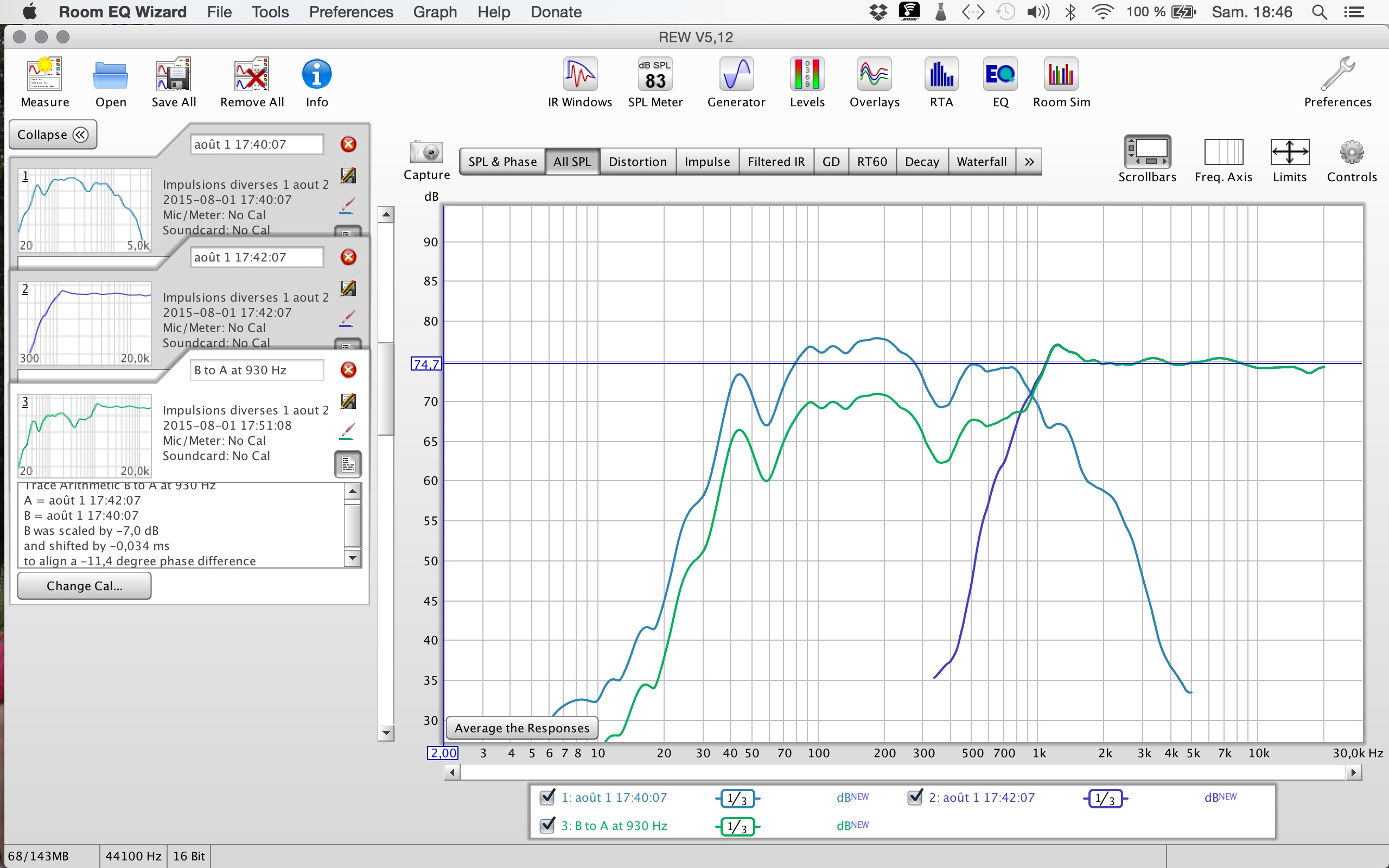

En bout de ligne, j'ai tout remis en ordre et mon loop-back fonctionne bien. Par contre, je n'ai toujours pas accès au jeu de mes deux enceintes en simultané. N'empêche, j'en ai profité pour effectuer les mesures aidant au calage temporel, telles que décrites dans le 3e tutoriel de Dominique.

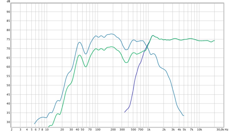

De ce côté, ça donne de bons résultats. En mesure prise à 1m, j'ai un délais de 0.034 ms, soit 1cm si je comprends bien. Je vous montre ici les impulsions et les mesures du 414-8B jointent avec celle de la TD-2001. Il n'y a que la réponse en fréquence montrée par REW que je trouve bizarre. Pourquoi l'a-t-il atténuée de 7 dB?

Sébastien a écrit :En bout de ligne, j'ai tout remis en ordre et mon loop-back fonctionne bien. Par contre, je n'ai toujours pas accès au jeu de mes deux enceintes en simultané.
Pour 2 enceintes en simultané il suffit de désactiver le loopback qui est totalement inutile dans ce cas et relier les 2 sorties carte son aux 2 canaux de l'ampli.
Ou si tu ne veux pas désactiver le loopback il faut effectivement se confectionner/acheter un câble en Y mais pour alimenter les 2 canaux de l'ampli à partir d'une seule sortie son comme indiqué sur le schéma HTS ... le câble loopback restant quant à lui à sa place habituelle et inchangé.
Bonjour Sėbastien,
Le rėsultat est intéressant. Peux tu m'envoyer ton fichier de mesure. Je vais essayer de comprendre pourquoi il propose une atténuation.
Je suppose que pour cette mesure, les fils du medium sont encore opposition de phase avec le grave ?
Ca REW ne le fait pas tout seul, refaire la manip de fusion des 2 courbes.
Ben si, REW le fait tout seul, c'est d'ailleurs expliquė dans la manuel, mais le rėsultat n'est pas toujours cohérent, il suffit de dėcaller la frėquence de raccordement de 10 hz pour que ça change. Peut être un bug, il faut que je creuse un peu... Par contre, la lecture de la phase est gėnėralement bonne, et c'est ce qu'on cherche ici.
Pour la rėponse en fréquence, Jimbee recommande de plutôt utiliser une simple addition A+B. Si l'addition est bonne, je garderais cette configuration pour le filtrage.
Crdt
Dominique-Tanguy a écrit :Ben si, REW le fait tout seul, c'est d'ailleurs expliquė dans la manuel, mais le rėsultat n'est pas toujours cohérent
Donc mea culpa ça existe Smile
Citation :Pour la rėponse en fréquence, Jimbee recommande de plutôt utiliser une simple addition A+B. Si l'addition est bonne, je garderais cette configuration pour le filtrage.
Perso je dirais pour tout, suivre les conseils de Jimbee est toujours une impérieuse nécessité SmileSmile
