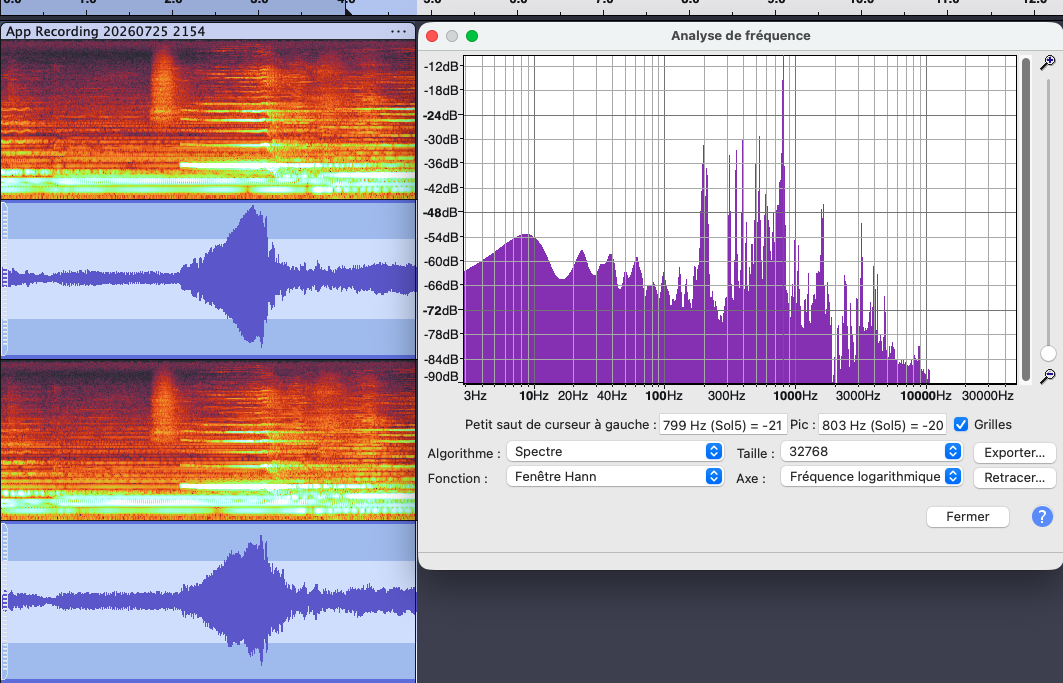

(28/07/2026-09:55:47)mastro a écrit : je constate bien une résonance de salle très désagréable à 806hz sans écrêtage .
le sprectre de distorsions  , montre de la H3 à un niveau faible , qui n'est absolument pas la source du defaut entendu , suffisant pour atténuer grandement certaines résonnances très désagréables .
Et en clair ?
Tiens sur l'extrait le spectre sur Audacity
Sinon j'a fait le test j'ai plus ou moins écrasé le 806Hz EQ -25dB Q=10 et franchement à l'écoute en ABX, euh ...
Et en clair ?
oups , c'est une boulette d'Edition de texte , la troisième partie est de trop , j'ai édité mon message en la supprimant :
le spectre de distorsions  , montre de la H3 à un niveau faible , qui n'est absolument pas la source du défaut entendu .
à mon avis c'est seulement l'absorption passive créer par le public remplissant l'eglise qui permettrait d' atténuer grandement certaines résonnances très désagréables à l'oreille.
c'est ce que je répéte depuis le debut , c'est pourtant clair que l'enregistrement à été réalisé dans une église pratiquement vide , dans une acoustique absolument pas adaptée pour faire des enregistrements ...
RE: La disto en HIFI.
Exactement, il n'y a rien à voir qui cloche dans les mesures .
C'est quand même dingue d'ignorer des interférences acoustiques , des dominantes liées à l'acoustique du lieu , vous n'avez jamais entendu ça en concert?
Pourquoi chercher midi à 14h? Claude , Gilles tout comme moi reconaissont bien ce phénomène.
Et en clair ?
c'est ce que repete depuis le debut ...
Oui c'est bien d'origine acoustique et il s'agit bien de résonances.
Non ce n'est pas l'absence de public à mon avis , ça se passe verticalement en hauteur de plafond , la chanteuse n'était sûrement pas placée en plein choeur de l'église.
J'ai déjà rencontré cette situation.
(29/07/2026-11:56:46)mastro a écrit : à mon avis c'est seulement l'absorption passive créer par le public remplissant l'eglise qui permettrait d' atténuer grandement certaines résonnances très désagréables à l'oreille.
Explication qui ne va pas tenir pour Joyce DiDonato.
Dans une église, de l'absorption il va en falloir un gros paquet.
Tu vas à Sénanque dans le réfectoire, il y a un point de démonstration
Et perso avec et sans le 806Hz c'est kif ...
