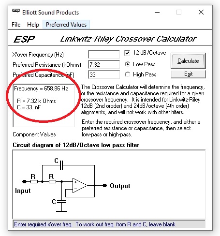

Bonsoir Philippe, bonsoir Gérard,
(20/11/2021-18:23:34)MELIMELOMAN a écrit : - régression sensible dans le registre grave et surtout dans la dynamique
- à la mesure, une Fc de 1000Hz pour les 620Hz attendus. Ces 2 points négatifs sont surprenants.
- Comme vient de l'écrire xtof, la dynamique (et la profondeur) dans le grave est le point fort de ces K209+ Grand_Floyd 2020.
- Lorsque j'ai réglé mon installation, j'ai constaté la précision du point d'inflexion des courbes de réponse des voies graves et aigu à 650 Hz. Cela correspond exactement à la valeur attendue avec l'emploi des 8 résistances de 7.32K et des 8 condensateurs de 0.033µF livrés dans le kit. J'ai réitéré cette expérience chez Patrice qui a lui aussi opté pour une paire de K209+ Grand_Floyd Bi-Amp. Dans les 2 cas une écoute remarquable sans aucune sensation de "trou"... Bizarre, bizarre...
Un truc à essayer : Inverser la phase du médium sur les voies D et G simultanément.

Je ne savais pas qu'il s'agissait d'un filtre Linkwitz-Riley, je n'ai pas lu la doc.
Dans ce cas la coupure se mesure à -6dB, donc la coupure mesurée à 1kHz à -3dB est juste et correspond à peu près à 620Hz LR ordre 2.
Le 15 cellules pourrait descendre d'un octave supplémentaire sans problème à condition de le couper à 18dB (BW) mini.
Après réglage du niveau et ajout d'un tweeter coupé à 6dB par une capa de 3,3µF, la courbe de réponse au point d'écoute tient dans +/-4dB de 70Hz à 20kHz.
Il y a un problème dans l'extrême grave qui chute de 6dB/octave à partir de 80Hz, problème dû vraisemblablement aux enceintes (réglage évent BR) et au couplage à la pièce, qui est grande avec un plafond haut
J'ai évidemment tenté l'inversion du 15 cellules sans succès.
Le résultat final est toutefois très écoutable.
