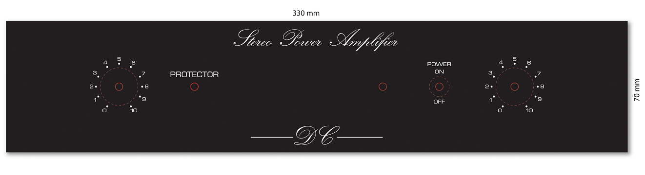

Quelques nouvelles:
BAT Nicot platine-2.pdf (Taille : 568,92 Ko / Téléchargements : 364)

Superbe!

Bonjour Gilles,
gillesni a écrit :Quelques nouvelles...
Pour l'esthétique, à moins qu'il ne soit trop tard...
- "PROTECTOR" et "POWER ON/OFF" gagneraient à être de la même taille de police (que fait-elle?
- Tu n'as pas titrer les potentiomètres ("VOLUME")...
Bonne journée,
Edit, j'ai oublié, comme l'a écrit Christian, "Superbe!"

En fait, ce ne sont pas des volumes, mais des gains.
