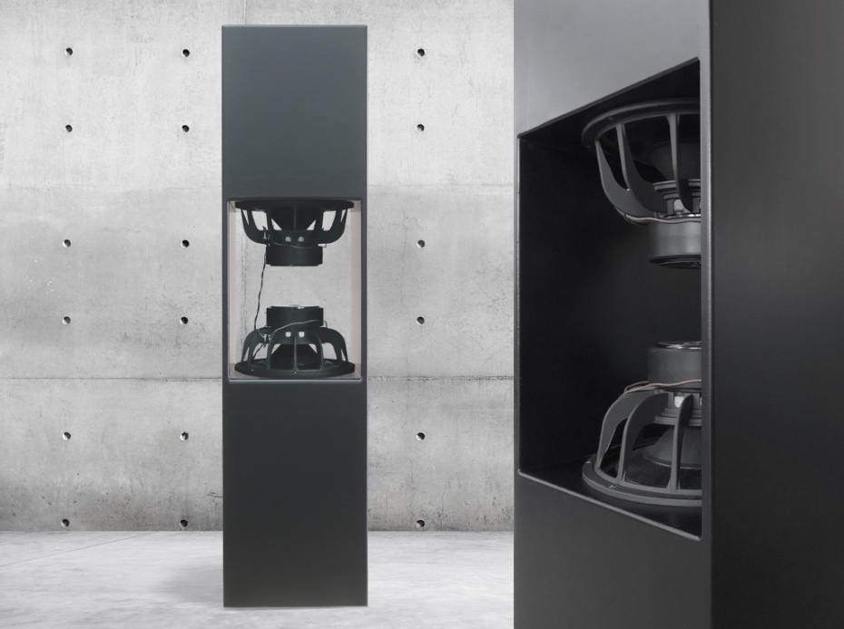

Il existe une 3em celle couramment utilisée dans l'industrie de la musique, des moniteurs aux qualités objectives minimales associé à une très forte absorption en TBF le tout dans une pièce "normale" en terme de taille et aussi en terme de traitement acoustique.
Les entreprises qui proposent des solutions d'absorption TBF pour sourdingues pressés (comprendre active), sont Neumann (mais je crois que le produit a été arrêté), PSI, E-Bag et Rocket Science.
Un sub RS en test dans une chambre d'écho de l'ETHZ (une partie des débilos qui produisent des thèses erronées et surtout inutiles)
RS la solution intégrée sub et DSP (control du bruit) sur mesure, intouchables en terme de logique de production de TBF en milieu fortement réverbérant, à des années lumières de bricolages d'amateurs qui patinent avec absorbeurs passifs dans des pièces idéales...
