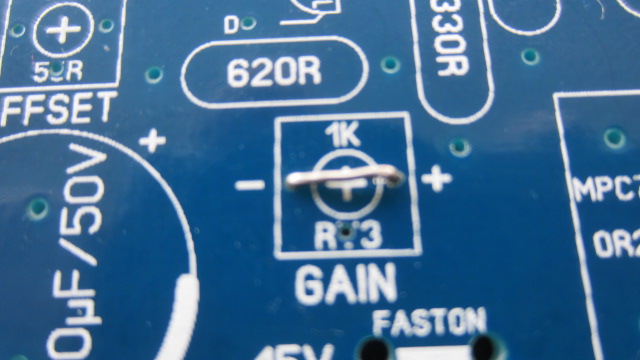

@Nicolas : la LED verte sur le circuit imprimé est un témoin de présence tension.Ainsi,si on bricole à l'intérieur,il rappelle qu'on n'a pas mis hors tension car on ne fait pas toujours attention au voyant de façade qu'on on a la tête au-dessus du coffret.
Le trimer sert à modifier le gain,et donc le facteur d'amortissement.
Il ne faut pas se tromper,c'est celui marqué GAIN.Je l'ai mis pour respecter le schéma de Mr.Kaneda,mais il s'avère qu'à l'usage il n'est pas très utile et peut même provoquer des accrochages HF avec certaines cartes.Donc à utiliser avec modération avec contrôle à l'oscillo si possible.Il vaut mieux le court-circuiter pour être tranquille,ou ne pas le monter et mettre un strap entre ses 2 trous les plus éloignés (entre + et -),pour ceux qui ne sont pas à l'aise avec l'électronique.

Grand_Floyd a écrit :@Nicolas : la LED verte sur le circuit imprimé est un témoin de présence tension.Ainsi,si on bricole à l'intérieur,il rappelle qu'on n'a pas mis hors tension car on ne fait pas toujours attention au voyant de façade qu'on on a la tête au-dessus du coffret.
Le trimer sert à modifier le gain,et donc le facteur d'amortissement.Il ne faut pas se tromper,c'est celui marqué GAIN.Je l'ai mis pour respecter le schéma de Mr.Kaneda,mais il s'avère qu'à l'usage il n'est pas très utile et peut même provoquer des accrochages HF avec certaines cartes.Donc à utiliser avec modération avec contrôle à l'oscillo si possible.Il vaut mieux le court-circuiter pour être tranquille,ou ne pas le monter et mettre un strap entre ses 2 trous les plus éloignés (entre + et -),pour ceux qui ne sont pas à l'aise avec l'électronique.
Oui ok mais si on le court-circuite carrément, la R100 ne sert donc plus à rien ... alors, R100 ou strap ?

Je pense que tu confonds la valeur 100R du potentiomètre avec une résistance.Il n'y a qu'une seule résistance 100R qui se trouve plus haute entre une 120R et la 430R.On n'y touche pas.
Par contre si tu n'a pas encore soudé le potentiomètre de gain,tu peux mettre un strap comme indiqué.Si tu l'as déjà soudé,soit tu le retires et mets le strap,soit tu le laisses en place et tu le courtcircuite par en-dessous,comme l'a indiqué Dominique.Ou alors tu le laisses en place sans court-circuit mais tu le règles bien bien au gain maximum.Pour cela il suffit de le tourner à fond dans le sens inverse des aiguilles d'une montre pour avoir 0 ohm environ,

Grand_Floyd a écrit :Le potentiomètre de gain de 1K qui,d'aprés mes essais,ne sert pas à grand-chose pouvant se remplacer éventuellement par un 100R.
![[Image: kaneda11.jpg]](https://i11.servimg.com/u/f11/16/54/12/44/kaneda11.jpg)
Je parle de la R100 à la place du trimmer.

Je crois qu'on a vraiment du mal à se comprendre!Il n'y a pas de R100 à la place du trimmer!Il n'y en a jamais eu.J'ai rayé en rouge la valeur 1K qui était la valeur de ce trimmer,par la valeur 100R en jaune,nouvelle valeur du trimmer après la modification des valeurs du circuit de contre-réaction.Si il y avait une résistance à mettre,j'aurai dessiné une résistance!
