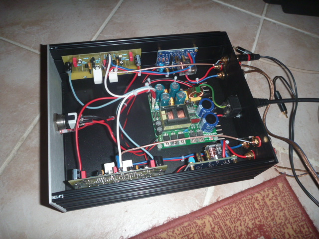

fini les vacances :-( je m'y suis remis un peu...
Le voilà assemblé mon sphinx
Mise sous tension, rien a fumé, pas d'étincelles non plus, c'est déjà pas trop mauvais signe :-)
Un seul relais de hp fonctionne ( il va de toute façon falloir que je re-règle l'offset... c'est peu être la cause)
J'ai tout de même branché mon balladeur mp3 et une enceinte derrière, ben ça marche, son nickel, visiblement un peu de buzz quand même (rien sans câble branché sur les rca, mais un peu quand je branche)
bref, c'est déjà pas mal pour un p'tit gars comme moi :-)
va falloir continuer le travail (mais pas ce soir), et faire en sorte que tout ça soit au top.
à suivre donc....

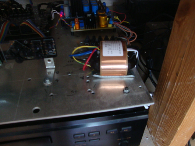

Bonjour Jean-Marc,
Citation :Il y a chez Audiophonics des R-cores 30VA 2x9V (pour -12/0/+12) à écran inter-enroulements. On peut imaginer passer en double mono, avec les deux toriques actuels pour les voies les moins sensibles (aigus ?) et deux nouveaux R-core pour les voies les plus sensibles (médiums ?).
Cette nuit, il m'est revenu à la mémoire que j'avais commandé un transformateur de ce type pour ma version "finalisée" du Najda". Il m'est venu l'idée de remplacer le R-core de 120 VA équipant le prototype (Najda) par celui de 30 VA et de me servir du plus puissant pour alimenter un des "SPHINX". L'opération effectuée, je décide avant d'aller plus loin de remettre en service mon système pour vérifier qu'il n'y ait pas de problème. Allumage des différents éléments et surprise... La ronflette à disparue  Hazard, coup de bol en branchant différemment les enroulements ?Il demeure un très leger souffle sur les hauts-médiums, uniquement en collant l'oreille contre le pavilln
Si j'étais courageux, je rebrancherais l'ancien transformateur... mais , je suis fainéant, et je dois aller bosser (ouf !!!).
Cordialement, Dom.

Bonjour Laurent,
Je suis heureux que la première mise sous tension se soit bien passée et que tu es maintenant près pour les réglages.
Je suis un peu surpris du placement de la smps, qui va à l'inverse de ce qu'on avait dit ici et qui s'éloigne encore des recommandations premières du descriptif (page 9/10). Du coup une boucle de masse de belle surface réceptrice avec au milieu une smps émettrice. C'est plus qu'une piste pour éliminer le buzz avec les rca câblées.
Bien à toi, Jean-Marc.

Bonjour Jean Marc,
ok en re-regardant le schéma, je viens de comprendre. Je m'étais juste contenté de positionner physiquement la spms à l'endroit indiqué sur le schéma, mais c'est vrai que du coup, les boucles de masses ça le fait pas.
Au cas ou, si je câble directement mes cordon rca sur la carte sans passer par des embases, est ce que ça peu améliorer les choses ?
Autre question: le chassis, j'imagine que c'est mieux qu'il soit raccordé à la terre non ?
merci en tout cas pour ton soutien :-)
