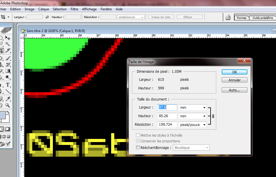

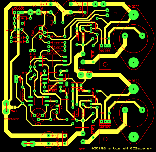

RE: kanéda Light
escartefigue33 a écrit :Quand tu imprimes un PDF..
Ton document est bon, la taille fait 209,9 x 296,7 mm, mais la taille de l'objet n'est pas bon..
Si tu imprime à "taille réelle", tu verra que les dimensions du pcb ne sont pas bonnes..
Le mieux serait de générer un bitmap (image), dans un format qui intégre la taille, comme un PSD ou PNG etc..
Phil.
PS : ce n'est pas un gros problème, car le fabricant demande les dimensions du pcb pour justement éviter ces problèmes d'impression Smile
RE: kanéda Light dit " Kanéda209 Mélaudia "
Je viens d'imprimer à taille réelle et le PCB fait bien 97,8*95,25 mm!Tu doit avoir un problème philou!
Nop, chez moi à taille réelle les dimensions ne sont pas bonnes..
https://forums.melaudia.net/attachment.php?aid=12701
Si tu imprime cette image, quelle taille fait elle ?
Philou,
La dimension de la carte, c'est le petit rectangle jaune, je viens de l'imprimer et il mesure bien un peu plus de 95 par 98mm.
Il ne faut pas adapter l'image au cadre, et cocher mise à l'échelle : Aucune
Je me suis fait avoir plus d'une fois.
gérard
escartefigue33 a écrit :La dimension de la carte, c'est le petit rectangle jaune, je viens de l'imprimer et il mesure bien un peu plus de 95 par 98mm.
gérard
Ca j'avais compris, merci Tongue
Re-donc si tu imprime l'image (format png) que j'ai posté, combien fait elle ?
Si la taille n'est pas la bonne bonne, donne moi les bonnes dimensions que je redimensionne l'image..
Phil.
ps : on va y arriver Smile
philou a écrit :Nop, chez moi à taille réelle les dimensions ne sont pas bonnes..
Si je la reprend avec Photoshop les dimensions indiquées sont : 21,7 x 21,13 cm!
Je peux la redimensionner mais si je ne fais rien elle va s'imprimer aux dimensions indiquées!
Nop, dans Toshop elle fait la taille indiquée par Gérard Smile
Suffit de l'imprimer tel que, faisons simple..
Phil.
Pourquoi tu n'imprimes pas directement au format PDF avec Acrobat reader par exemple ?
