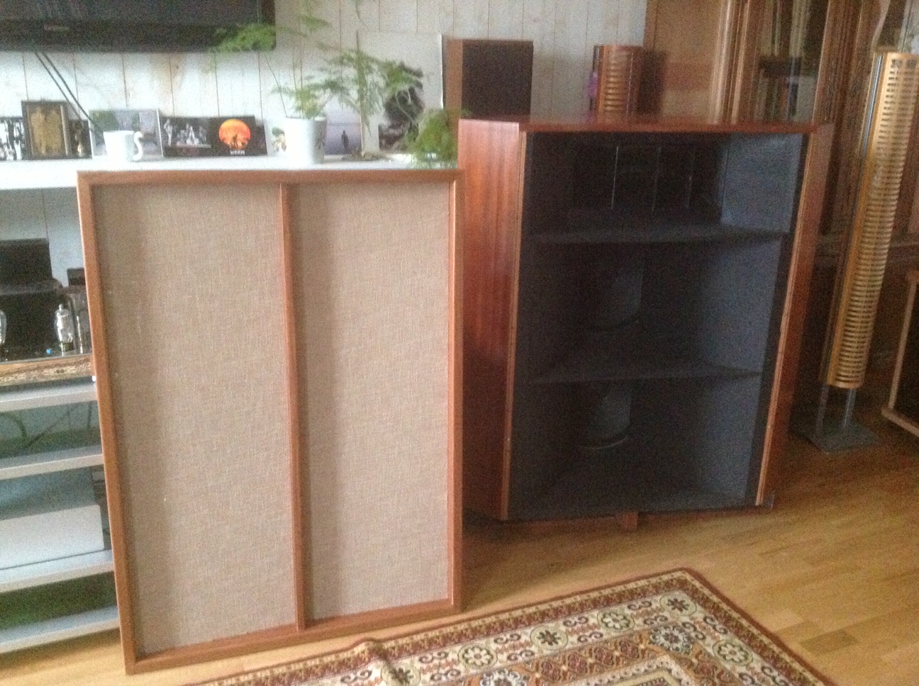

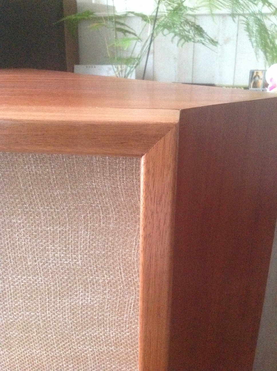

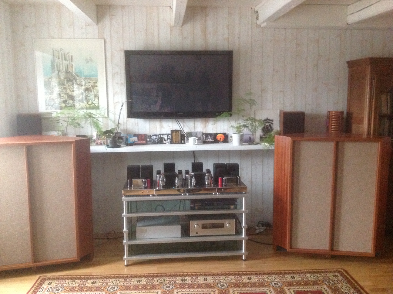

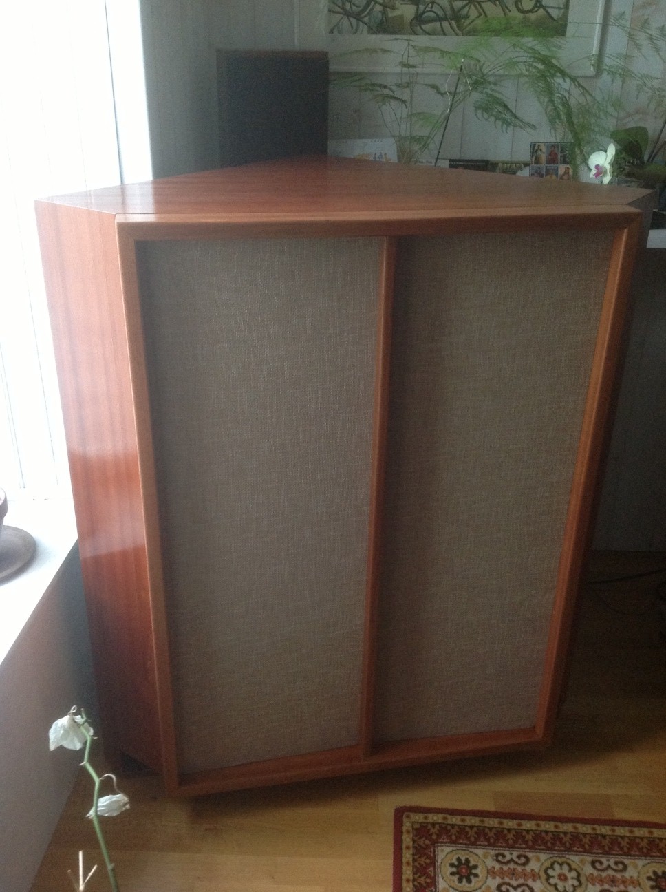

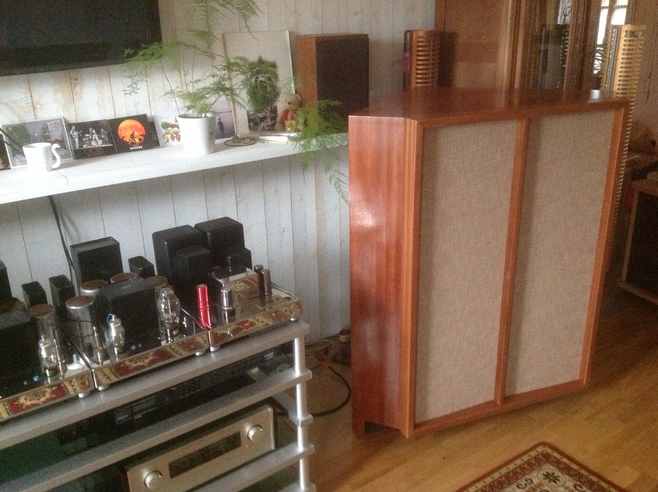

Les caches sont enfin finis et donc mes Belles sont enfin terminées !
RE: ALTEC 820 A
encore une fois : magnifique travail !
Les menuisiers d'Altec (de l'époque) seraient épatés surement aussi !
ça donnerait presqu'envie d'aller visiter la Normandie. C'est dire... :-)
