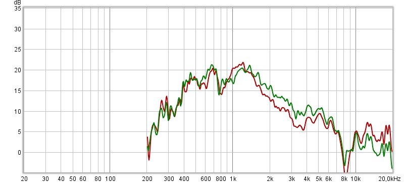

aujourd'hui j'ai fait l'essai de mettre une résistance de 270 ohms en série avec la compression pour voir si ça améliore la réponse pour les fréquences les plus basses
Le résultat n'est pas probant...
Je ne sais pas quoi faire

Fred Lainé a écrit :bonjour Claude
j'ai justement fait la manip avant hier en espérant gagner quelques décibels vers le bas.
On ne peut pas dire que ça marche avec la radian 950 !
Fred
La Radian 950 est capable de descendre, mais il lui faut un pavillon le permettant ... à priori les tiens sont trop petits ...

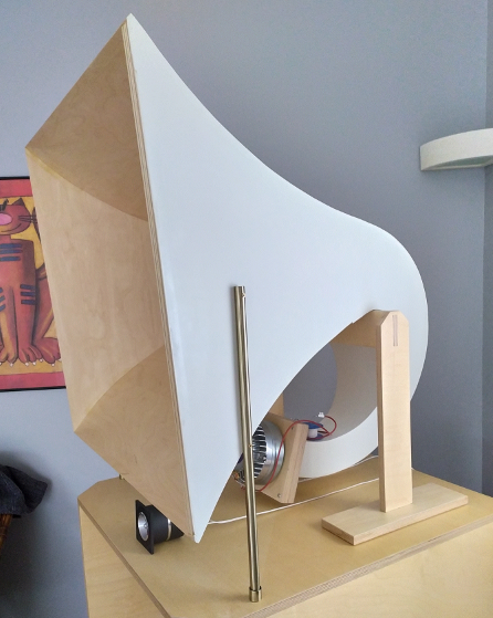

j'ai profité de mon temps libre de jeune retraité pour faire des escargots !
Fréquence de coupure 110 Hz, 70 cm par 70 cm à la sortie. Des sortes de 22A, pour compressions 2 pouces.
tu es, bien sur, le bienvenu pour les écouter.

RE: "tamis" sur compression
photo du pavillon

Fred Lainé a écrit :photo du pavillon
Curieux qu'il ne descende pas plus ... t'as testé avec d'autres moteurs ?
(le virage avant l'ouverture me parait serré ... )
