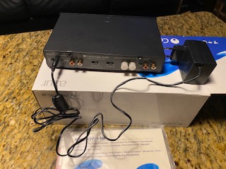

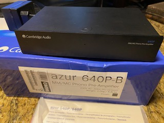

Je vends un Cabridge 640P qui fait mm/mc. On ne sait jamais si un jour tu achètes une mc il pourra durer.
J'en demande 95 euros boite d'origine. En mm ils valent actuellement 160 euros.

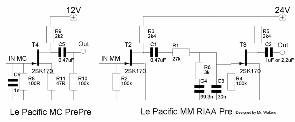

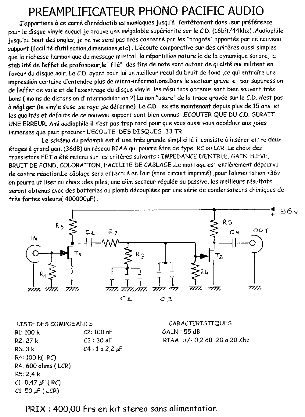

Grand_Floyd a écrit :A bas prix il n'y a guère que le Pacific qui taillera des croupières à des préamplis beaucoup plus cher!
Bonsoir.
Ou je peut trouver le schéma de ce Pacific. J'ai fait des recherches
sans succés.

Attention, ce n'est pas précisé mais la MDA fournissait des résistances au tantale. Actuellement il faut compter une centaine d'euros rien que pour ces résistances. On peut se rabattre sur des Vishay RN55D ou RN60D, beaucoup moins chères. Ce qui restent un bon compromis au niveau du rapport qualité/prix.

J'ai trouvé un kit en vente sur la bay si on ne veut pas trop se compliquer la vie:
https://www.ebay.fr/itm/RIAA-MM-JFET-Pho...SwSPZev-~V

Merci pour le partage du plan et de ce kit, pour qui à les compétences et le temps c'est sympathique

W.WALTHER a construit un clone du Pacific avec 2 Jfets(?????) au lieu d'un "ficelés" ensemble, sur un montage en l'air organisé autour d'un gros fil de masse. Il y a donc 4 transistors au lieu de 2.
Les références des JFETs(?????) sont cachées, les méplats sont face à face, W.Walther m'ayant précisé qu'ainsi on ne lui piquerait pas son concept.

RE: Préampli Phono
