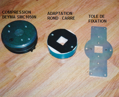

Juste une petite remarque concernant l'adaptation rond carré, entre la compressions et le pavillon, avec les logiciels de modélisation de ce jour , j'ai sur l'exemple de la première page de mon post, j'ai fais un congé dégressif, je part d'un rond de Ø25 mm pour arriver a un rayon nul, je pense que l’adaptation se fait mieux car réparti sur toute la profondeur du pavillon.

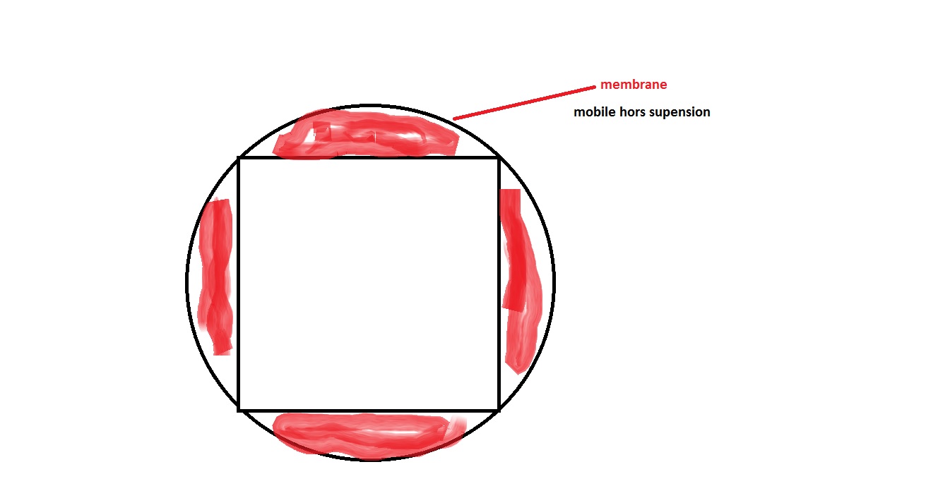

En tous cas en ce qui me concerne avec mon 2 pouces IWATA et mon Hp MOCA j'ai tout essayé comme raccordement j'ai usiné plein de pièces pour éviter un passage brusque.
Tout de expérimental = zéro théorie !!!!
Finalement le meilleur résultat s'obtient en mettant le hp au plus près..... juste de quoi mettre 3 mm de mousse voir schéma suivant:
Denis,

Pour mes IWATA bois ,j'ai comme je l'ai dis fait une pièce, d'adaptation rond carré (voir photos), et sa longueur est de 30 mm, bien que je n'ai pas fait de mesure, je ne regrette pas un instant ce choix, oui je n'ai pas fait de mesure,mais le résultat est bon même très bon, par rapport a ce que j'ai put essayer,comme des tweeter haut médium, du type TC120TDX2 de chez Focal
François-D

Salut François,
les Focals TC120TDX sont justement ceux que j’utilise entre 2 khz et 6khz.
Par contre aucune pièce de raccordement ne m'a jamais donné satisfaction, plus la membrane s'éloigne du pavillon plus je perds.
C'est en les mettant au plus près que j'obtiens les meilleurs résultats j'ai même creusé les emplacements des 4 vis pour approcher davantage (sans toucher bien sur).
Denis,
