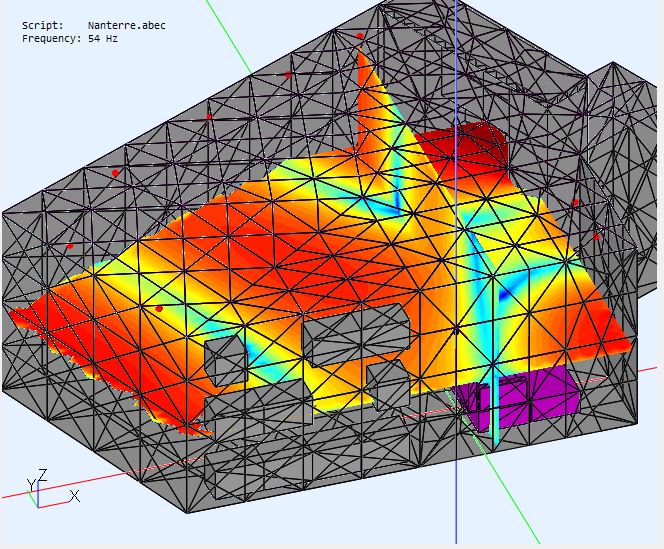

Bonjour Xavier,
Pour voir si ta proposition ne pouvait pas améliorer le rendu dans les basses fréquences de ma future installation. Je viens de faire une simulation sur ABEC3 en ajoutant 6 haut-parleurs le long de mes murs opposés à la source. Chacun reprend un secteur angulaire du champ direct des 3 HP sub. J’ai repris le principe en appliquant un délai égal au temps de vol et j’ai pris un poids de -0.5 sur chacun.
[Image: attachment.php?aid=28823]
Les résultats ne sont pas ceux attendu. En fait on déplace légèrement les modes mais on ne les annule pas. Si la pression baisse au moment de l’impact du son direct sur les parois opposé à la zone d’écoute, c’est par superposition des deux champs directs dans cette zone précise à cet instant précis. Néanmoins, l’énergie émise par les 6 HP supplémentaires continu son chemin et crée un nouveau champ avec ses propres modes qui se superpose dans la zone d’écoute.
Petite question, sur tes waterfalls la pente de décroissance de l’énergie change-t-elle ?
En fait, un système multipolaire permet de diriger l'énergie mais pas de l'absorber. Je pense qu’il faudrait plus un système asservi par des microphones de manière à amortir les modes le long des parois et non le champ direct.

Egale au temps de vol ? il faut prendre le demi temps de vol puisqu'on veut mettre l'onde de pression en opposition de phase sur le mur.
Pour la simu il pourrait être intéressant de commencer avec 1 sub sur chaque mur face à face, afin de mieux maîtriser ce qui se passe. Le niveau comme je l'indiquais joue un rôle primordial. Avec 5 ou 6 subs tu ne peux plus rien maîtriser.
La pente de décroissance de l'énergie montre la même décroissance.

xn a écrit :La pente de décroissance de l'énergie montre la même décroissance.
On modifie la répartition de l'énergie dans la pièce, ce qui est plutôt bien, mais ça reste très limité, les gros modes reste présent sur la simulation. On n'absorbe pas, donc le temps d'extinction ne change pas.
