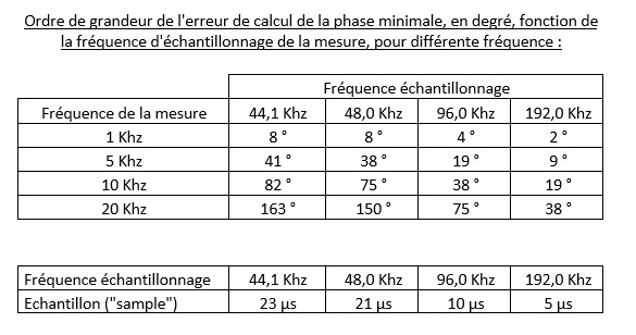

Rew fait en effet son calage systématiquement sur l'échantillon suivant, et l'erreur se retrouve sur la phase minimum, ce qui en cas de mesure réalisée a 44.1 Khz peu amener une belle erreur selon la fréquence :
https://forums.melaudia.net/showthread.p...#pid127287
L'ordre de grandeur sur cette base étant alors le suivant :
1 ère raison pour laquelle il faut réaliser ses mesures avec une taux d'échantillonnage suffisamment haut (en tout cas dans l'aigu).
La 2 eme raison est que pour avoir une mesure représentative, il faut inclure les pentes de coupures haute et basse du transducteur. Hors dans l'aigu, il est courant de devoir monter a 30 Khz pour mesurer correctement la coupure haute, chose qui nécessite une fréquence d'échantillonnage supérieure a 44.1 (et le micro qui va bien, là c’est plus couteux ...).
96 Khz est un minimum pour bien faire.
Cela sera très important pour un calcul juste de la phase minimale, pour ce qui est de la phase mesurée, seul compte le bon calage de l’impulsion, ainsi si on a un guide comme une simulation, on peut tout a fait caler une mesure faite en 44.1, j'en donnais un exemple également :
