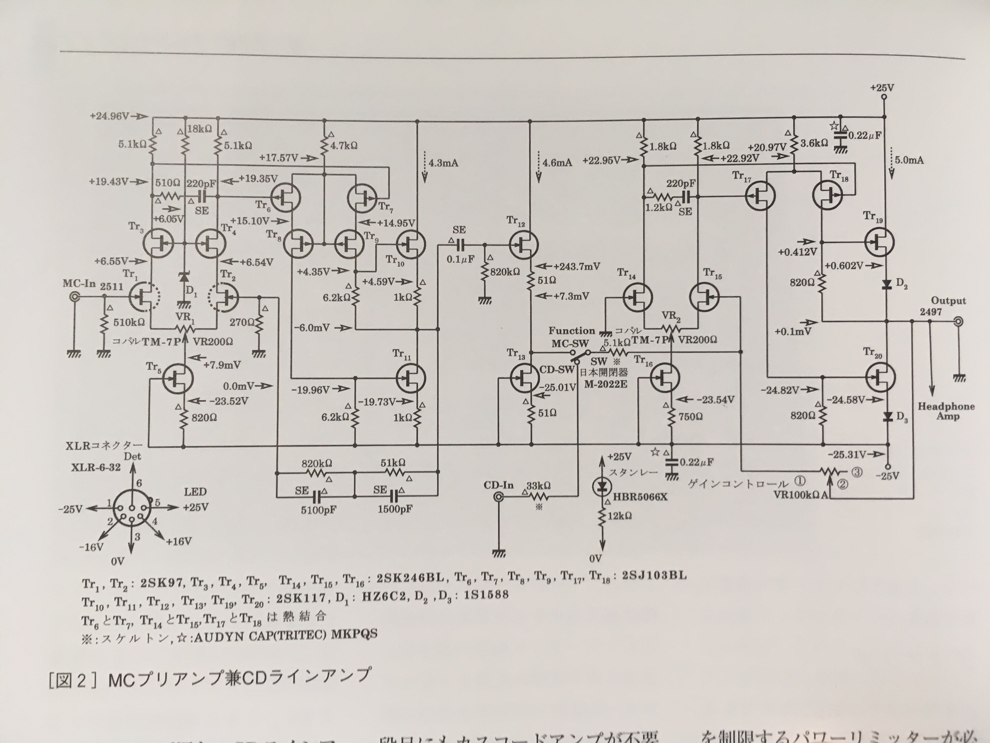

Voici les plans du Préampli Kaneda No.210.
Phono
Etage ligne
La difficulté de fabrication viens essentiellement des problèmes de disponibilité des 2SK97, même s'il existe quelques solutions de remplacement, comme le 2SK43 ou le 2SK245...
A noter que les doubles transistors d'entrée 2SK97 n'étaient pas encore intégrés dans le porte cellule comme le fait le Pr A. Kaneda depuis le préampli No.217, afin de diminuer le bruit au maximum.
Par ailleurs, on peut tout à fait substituer une alimentation secteur à celle par batteries d'origine.
A suivre pour les plans du No.192...

RE: K209+++++++ un préamp pour 2021 ? ;-)
Merci Gilles

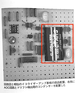

qu'en est-il du circuit AOC que l'on voit sur l'image du circuit?
Hervé

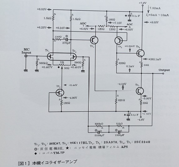

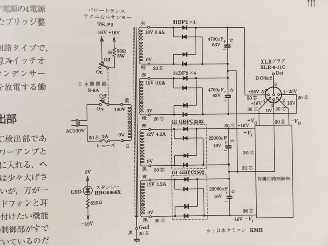

Voici le schéma du No.192.
Le transistor d'entrée est le même que le pour le No.210.
Schéma de l'alimentation, partagée avec l'ampli portant le même numéro.
Pour le reproduire seul, on peut bien sûr se contenter des tensions nécessaires au préampli. Celui-ci est vraiment excellent, et il se marierait très bien avec le No.209.
Par ailleurs, à l'écoute, l'ensemble préamplificateur No.192 plus amplificateur No.192 tient vraiment la route...

gillesni a écrit :Voici le schéma du No.192.
Merci Gilles,
Je le connais bien en ayant dépanné un + réalisé une alimentation pour Lucien. Je dois aussi lui faire une alimentation à partir du réseau triphasé pour ce préampli, quand Mouser et Audiophonics seront disposés à m'envoyer mes commandes. Le transfo a été fabriqué sur cahier des charges par Charly Doria. Très beau travail.
