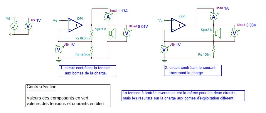

calculette a écrit :Ne pas confondre avec une contre réaction en courant sur un ampli car dans ce cas la tension de sortie ne sera pas le reflet exact du signal d'entée (à un moment t).
Fondamentalement, la contre-réaction dans un amplificateur consiste toujours
à contrôler (de façon imparfaite) la tension sur son entrée inverseuse.
Cette entrée inverseuse est raccordée à un point
d'un réseau électrique qui détermine le comportement
du circuit sur la charge branchée à ses bornes d'exploitation.
