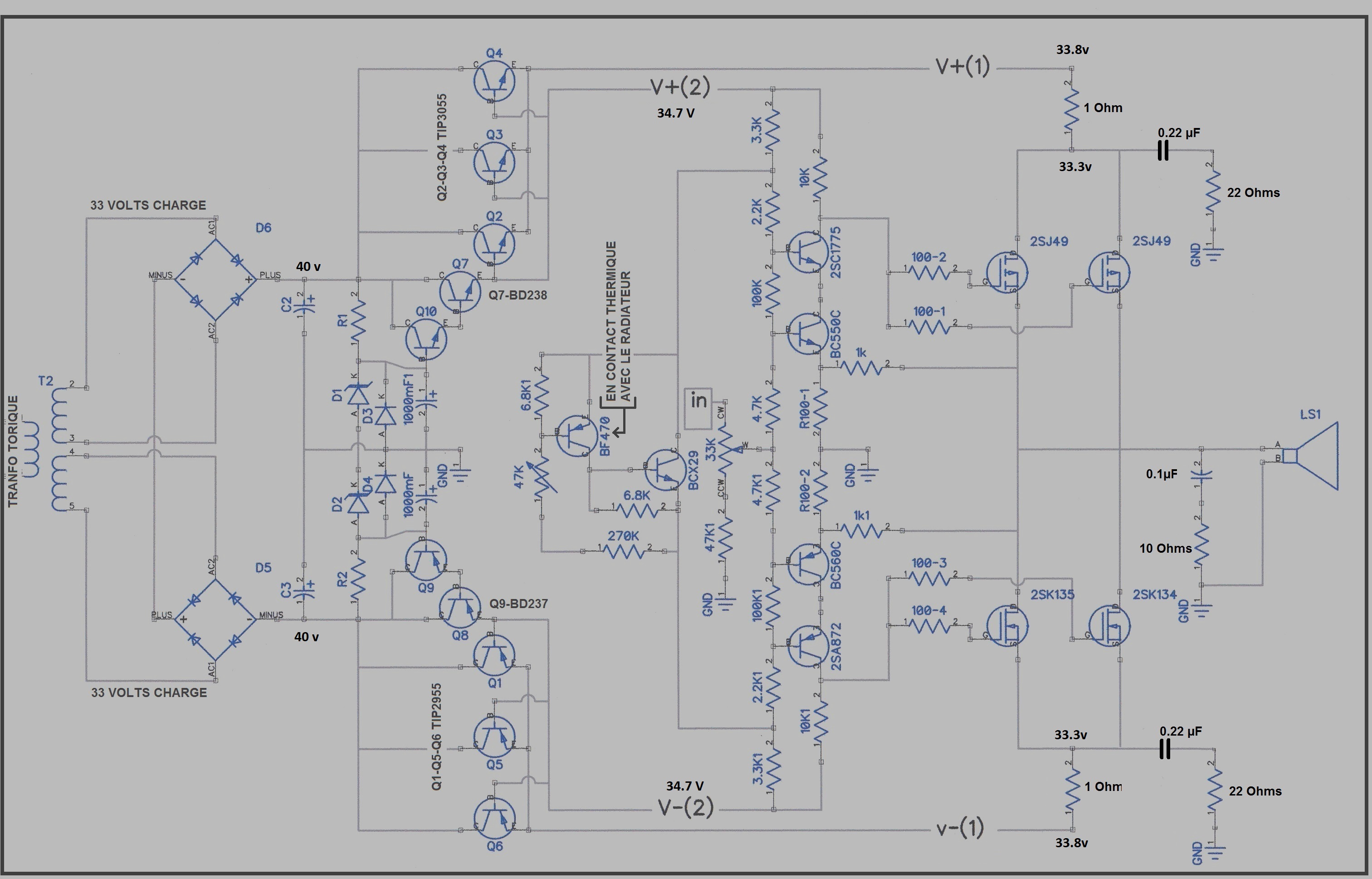

Grand_Floyd a écrit :Ok,je vais attendre que tu ai remis ton schéma d'aplomb!
Bonjour Christian.
La je pense que ça va être beaucoup mieux j'ai retrouvé le premier relevé de schéma, et en vérifiant je me suis rendu compte que, en le redessinant, j'ai fait des grosse boulettes.
Regarde la dernière version, je pense que s'est la bonne, pour les résistances je n'ai relevé d'erreur de lecture et de repérage.

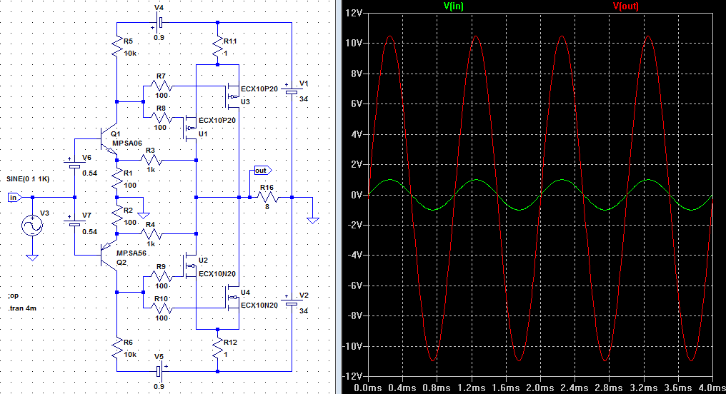

Bonjour François,
Effectivement ça va beaucoup mieux comme ça.N'ayant pas les modèles Spice de tous les transistors,j'en ai mis des compatibles.Je suis obligé de mettre une valeur de 60K à l'ajustable de courant,(le tien faisant 47K).C'est normal étant donné que j'ai mis des Mosfet dont les tensions de gate sont plus élevées pour obtenir 500mA,mais le principe fonctionne.Le gain est de 10 pour 11 en théorie,ce qui est normal aussi et la puissance moyenne est de 52W mesurés à la limite de l'écrêtage.On va dire que c'est un 50W.
Cette simulation est approximative,mais suffit pour valider le schéma.Si quelqu'un a les modèles Spice de tous les transistors,il pourra affiner.
NOTA : je n'ai pas simuler l'alimentation,mais alimenté avec des sources de tensions avec les valeurs que tu as donné en dernier.
J'y reviendrai plus tard,quand j'aurai un moment.

Re bonjour Christian.
Merci pour ta disponibilité.
Globalement tu en pense quoi du schéma, par rapport a ton vécu, et de tous ce que tu a put voir comme schéma, banal comme structure ou intéressant, et la base est bonne, ou il y a des choses a améliorer.
François-D

Difficile de donner une opinion.Je m'y perd un peu dans la jungle des schémas ou ce n'est pas toujours le plus séduisant sur le papier,qui donne les meilleurs résultats à l'écoute.Grosso-modo,ce schéma est assez classique dans son ensemble.Mais au-delà d'un schéma,le choix des composants est aussi important,et ceux de ton ampli sont loin d'être de mauvais composants,étant utilisés dans beaucoup d'amplis réputés pour leurs qualités musicales.Tout au moins pour les transistors.Le point faible pourrait venir des résistances qui semblent être au carbone.Le carbone donne en général un son doux,mais peuvent bouffer un peu le signal.Tout cela est aussi une question de compromis,des composants agressifs pouvant être compensés par d'autres plus doux.Les condos chimiques étant donné leur grand âge pourraient aussi être rincés.
Dans tous les cas ,au-delà des mesures permettant de vérifier qu'on est bien dans le cadre des normes Hi-Fi,c'est l'écoute qui est déterminante.

Pour le résultat,j'en suis très satisfait,le timbre des instruments et bien respecté, la dynamique bonne pour moi, mais comme tu le dis une optimisation des composants passif serait peut être intéressant, j'ai dèja penser a les remonter plus proprement avec un mixte de montage en l'air et de circuit imprimés, et je vais voir pour remplacer les chimiques de l'alimentation, en résistance tu me conseil quel type particulérement.
Encore un grand merci pour ton analyse.

La structure est effectivement plus logique ainsi. Encore je pense une coquille sur le brochage des 2SJ49.
Test sous LTspice en version simplifiée (cascodes retirés, polarisations modélisées), mais avec des mosfets lateral structure totalement comparables aux Hitachi :
Courant de repos : 500mA aux 1Ω. Ce qui me surprend, c'est le petit 0.25mA au premier étage. Aussi, les tensions Vgs en entrée de push-pull source commune, qui intègrent des tensions Vbe de l'alimentation régulée. Et la position des cellules 0.22µF-22Ω. Et le potentiomètre d'entrée en série avec une 47kΩ.
