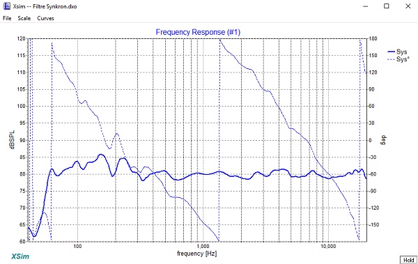

Zilwicki a écrit :Pourtant le tweeter ne semble pas aligné avec le gros pavillon.
Si, il l'est. On n'a d'ailleurs rien modifié à ce propos puisque les trois voies étaient déjà parfaitement alignées avant notre séance de travail sur le filtre Synkron.

Zilwicki a écrit :Jean-Marc ne parle que de courbes cibles en spl mais jamais de phase contrairement à ce qu’on voit d’habitude, avec une validation par reverse.
La phase est clairement donnée par la mesure, et conforme
au modèle:

Non. Elle est mal calée par rapport à la phase min de la réponse globale (et donc on ne voit rien il faudrait enlever le retard qui génère la forte pente) et surtout ce sont les phases individuelles de chaque hp filtré qui sont intéressantes, devant au sens du filtre Duelund être tous identiques à la phase globale.

Zilwicki a écrit :Non. Elle est mal calée par rapport à la phase min de la réponse globale (et donc on ne voit rien il faudrait enlever le retard qui génère la forte pente)
Il y a peu être un quart de poil de retard dans l'aigu, mais rien de nature à profondément modifier la pente générale obtenue en dessous de 10 kHz,
conforme aux simulations une fois ajoutées les limites des hp aux extrémités de bande passante:
http://jm.plantefeve.pagesperso-orange.f...ard-12.gif
http:// http://jm.plantefeve.pagesperso-...gaard.html

A propos de la phase système (trait fin) : Non. Elle est mal calée par rapport à la phase min de la réponse globale (et donc on ne voit rien il faudrait enlever le retard qui génère la forte pente)
Par contre c'est erreur de vouloir considérer un système multi-voies (à filtrage passif) comme étant à phase minimale.
