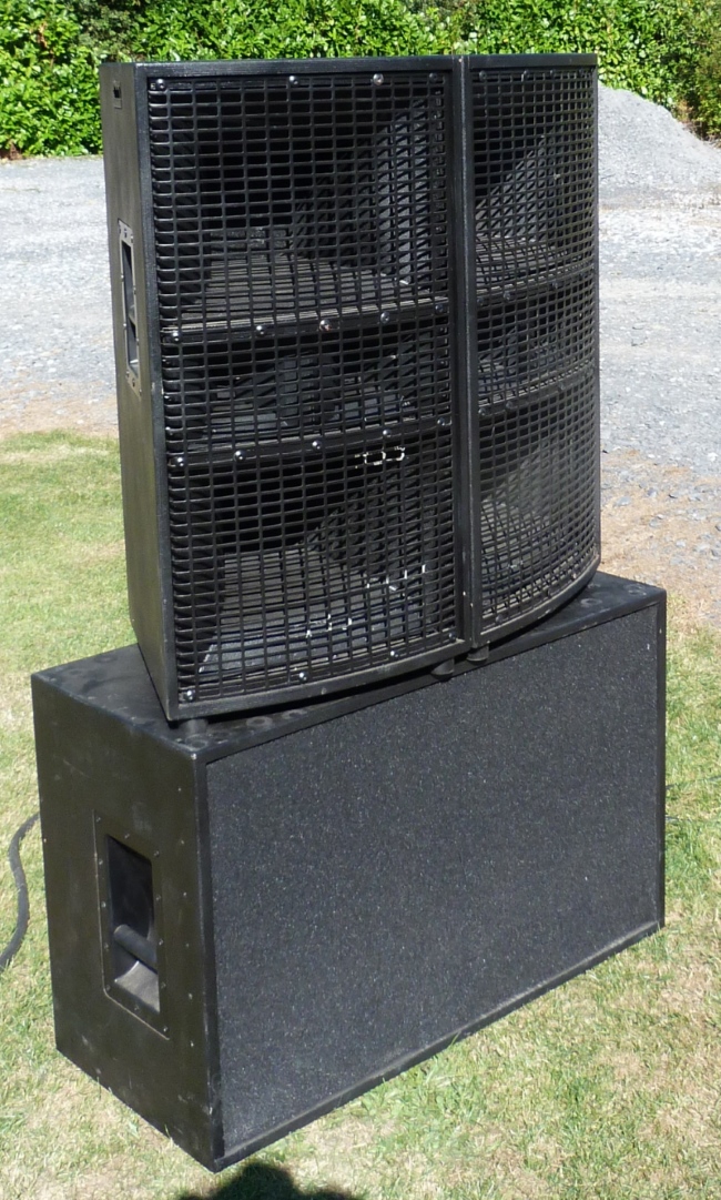

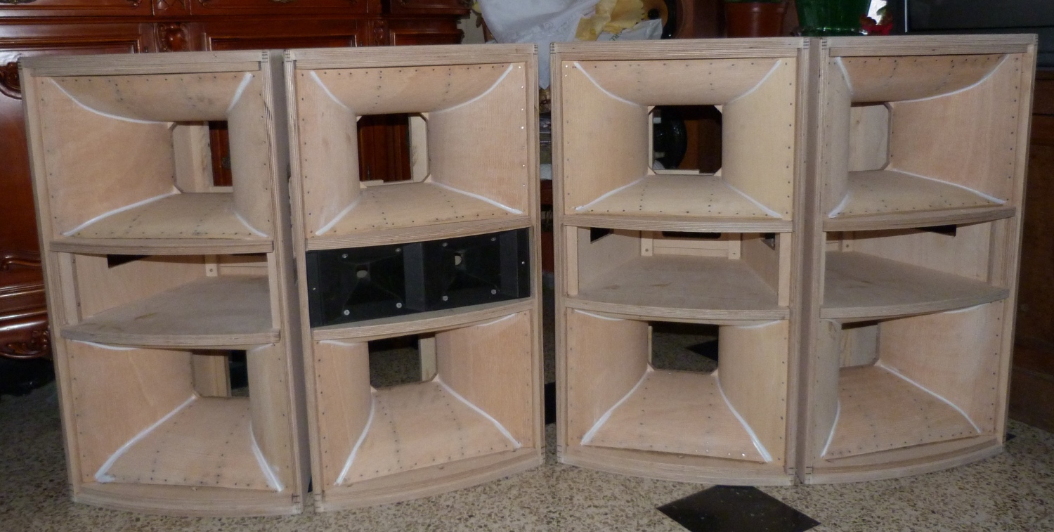

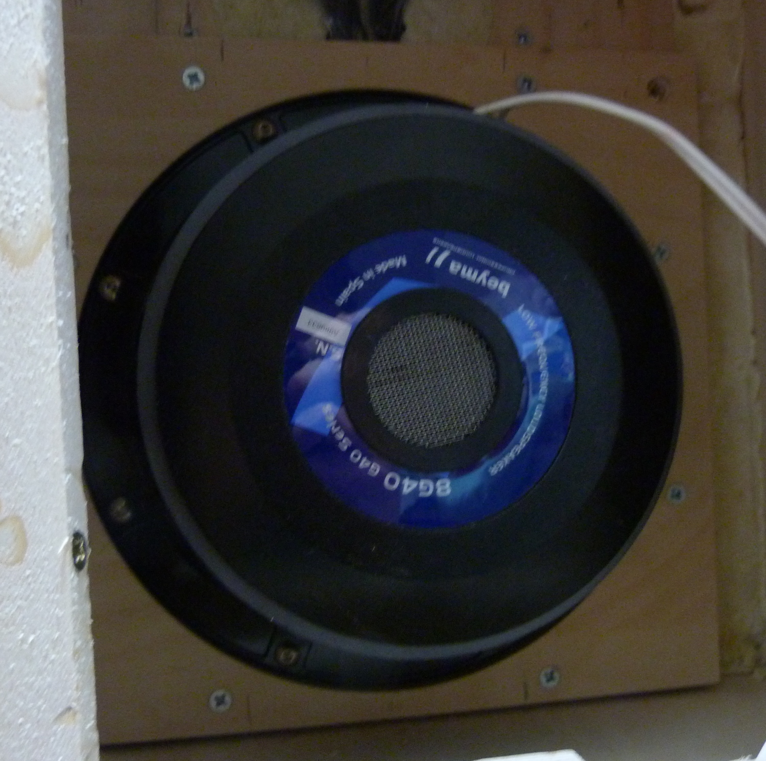

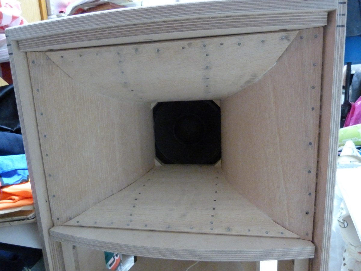

Je joint quelques photos d'enceintes de sonorisation que j'ai réalisé il y a quelques années avec du contreplaqué cintrable de 7 mm, le vide restant entre le galbe du pavillon et le caisson est comblé avec de la mousse de polyuréthane souple.
Le pavillon charge un 8G40 Beyma
Bonne soirée

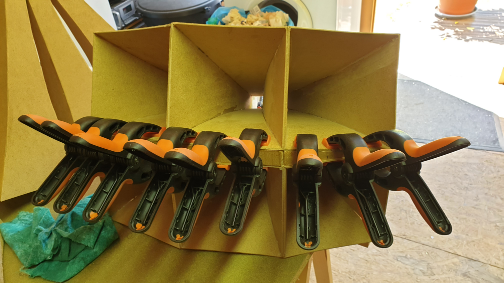

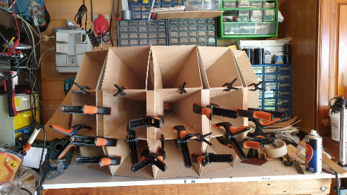

Bonjour pour une photo d'une cellule seule après collage il va falloir attendre que j'attaque le deuxième pavillon car là je les ai assemblées par 3.
Premiers assemblage de 6 cellules dans la matinée.
Pour l'assemblage des cellules entre-elles elles sont simplement collées et pour l'assemblage entre 2 groupes de 3 cellules j'ai découpé du contreplaqué 1 rectangulaire pour le milieu et 2 triangulaires pour le haut et le bas.
Petite précision concernant "l'isorel" en fait ça a la couleur de l'isorel ça ressemble à l'isorel mais ça n'est pas de l'isorel en fait c'est du médium épaisseur 3mm d'où le non peluchage.

C'est parti pour 2 heures de séchage

catluce a écrit :Bonjour pour une photo d'une cellule seule après collage il va falloir attendre que j'attaque le deuxième pavillon car là je les ai assemblées par 3.
j'ai utilisé ce medium en 3 mm pour faire du multiplis collé pour mes ciasses cintrées, mais attention, il y a deux sorte de ce médium, un en haute densité assez foncé ( celui que j'ai utilisé ) le second est beaucoup plus tendre et est de moindre qualité, il a en effet un peu l'aspect de l'isorel mais avec un surface tres lisse !
c'est une bonne idée pour tes cellules car peu raisonnant, cependant il te faudra remplir les espaces vide afin de rigidifier les parois !
Je comprend mieux , l'aspect me semblait bizarre, mais les photos change parfois les couleurs, mais si c'est du médium, je comprend mieux et franchement je préfère du médium a de l'isorel. Bonne soirée
