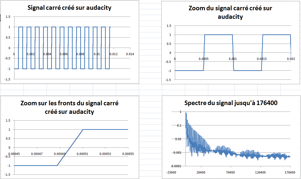

Ton erreur est de penser que le signal carré créé sur Audacity ne contient rien au dessus de 22kHz. Un signal carré créé par Audacity (sans passer par un filtre anti-repliement donc) est un signal présentant énormément d'harmoniques, allant très loin au dessus de ta fréquence d'échantillonnage.
Tu verras ci-dessous quelques figures faites sous excel qui te permettront de comprendre ce qui se passe et ce qui est contenu dans ton signal carré.
La seule chose qu'impose ta fréquence d'échantillonnage à 44.1kHz quand tu le génères sur Audacity, c'est la pente entre les transitions. Cette pente agit comme une pondération sur les fréquences, maximisant le poids des fréquences faibles, et diminuant celui des fréquences élevées, c'est tout...
