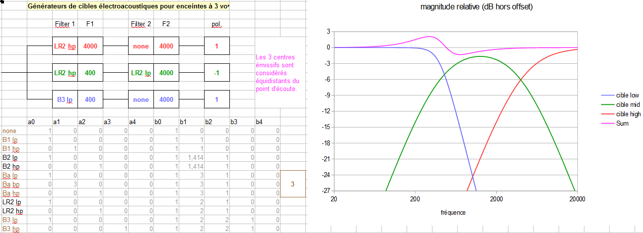

RE: le mélange de pentes d'atténuation est-il acceptable ?
Un évaluateur et générateur de courbes cibles sous OpenOffice. on peut s'amuser à mélanger les pentes, inverser (ou pas) les polarités,...
Voir la deuxième feuille pour les cibles qui marchent ensemble.
    http://jm.plantefeve.pagesperso-orange.fr/target.ods
Bien à vous, Jean-Marc.
