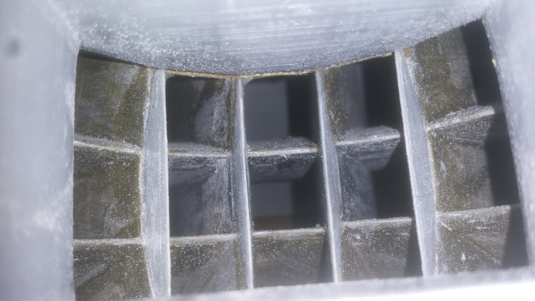

Je trouve que tu n'amincis pas assez les cotés qui se joignent (au vu des photos). Ce qui donne, une fois réunis un éventail trop large.
Ca risque d être encore pire sur le 15 cellules.
C'est quand même un super boulot.
Patrice

Bonsoir Patrice,
Je garde exactement les mêmes cotes que sur l'original...
[attachment=24108]
Hauteur, Largeur et Profondeur.
@mitiés, GéBé.

patriceb a écrit :Gébé, Bonsoir
Patrice
De quelles photos parles-tu?

Une photo montrant la jonction interne des trompes en PVC 3D.
Les originaux Altec en tôle , doivent faire 2 X 5/10em d'épaisseur, et sont soudés bord a bord la ou le PVC semble faire 3/4 mms.
Multiplié par 10 épaisseurs, c'est mini 2 cms de plus en largeur.
Sur le 200 Wood ça peut être moins critique ( PVC vs. bois)
Patrice

Tu parle des Altec là.....Ici c'est l'onken 200
@mitiés, GéBé.

patriceb a écrit :Une photo montrant la jonction interne des trompes en PVC 3D.
Patrice

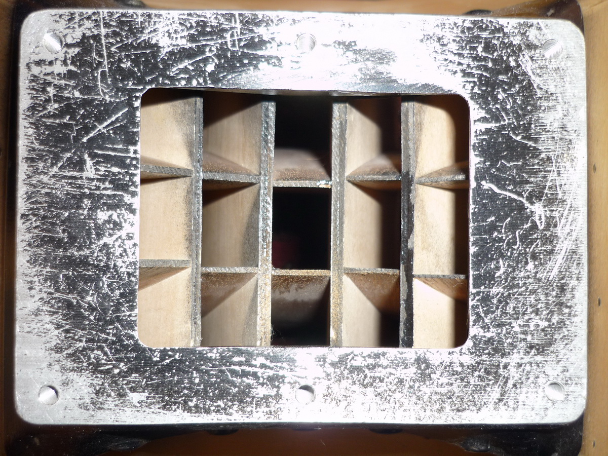

J'ai trouvé cette photo sur le fil des 1505 de Gebesoft:
Je trouve ça plutôt propre.
Si on compare, le 200wood est moins bien fini à ce niveau:
