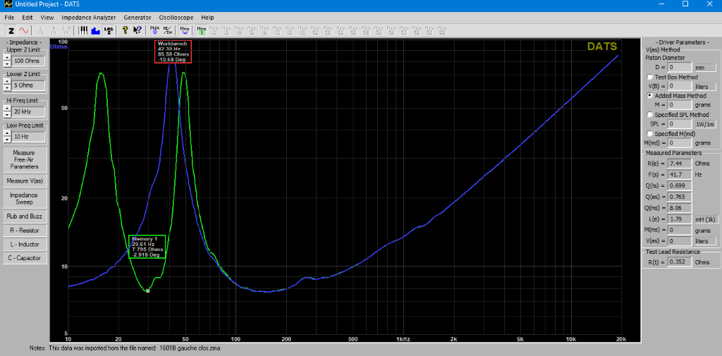

Ci-joint une image de mesures d'impédances de mon caisson en Bass-Reflex et en clos (évent fermé par une serviette enfoncée en force).
Rq : le caisson est maintenant partiellement rempli par de la laine de verre. 170 litres utiles équipé par un TAD 1601B.
Depuis, j'ai viré la serviette et rempli l'évent avec de la laine de verre bien tassée et j'ai obturé l'évent par une planche.
Jamais eu un si bon grave qui descend très bien dans le grave a qui il ne manque qu'un chouia de la première octave que je booste de 6 dB à 30 Hz avec l'égaliseur de Volumio.

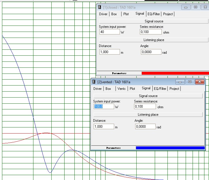

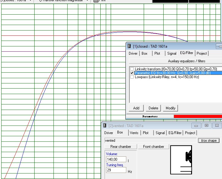

ici les 2 cas comparés :
clos 130 litres avec +5dB, Q 0,9 à 30 Hz
BR 140l 29 Hz pour avoir une réponse similaire (40 Hz -3dB)

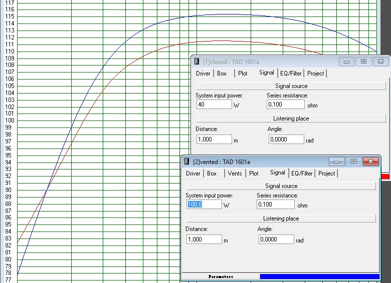

40 w pour le clos et 100 pour le BR (sous 20 Hz ça explose !), on arrive au xmax
On a plus de spl avec le BR, logique (+4), mais moi 111dB à partir de 100 Hz, ça me suffit ...

Bonsoir Alain,
Fichtre, belle étanchéité d'évent ! On devine toutefois un résidu de pic d'impédance vers 31Hz qui a certainement disparu avec l'obturation avec une planche.

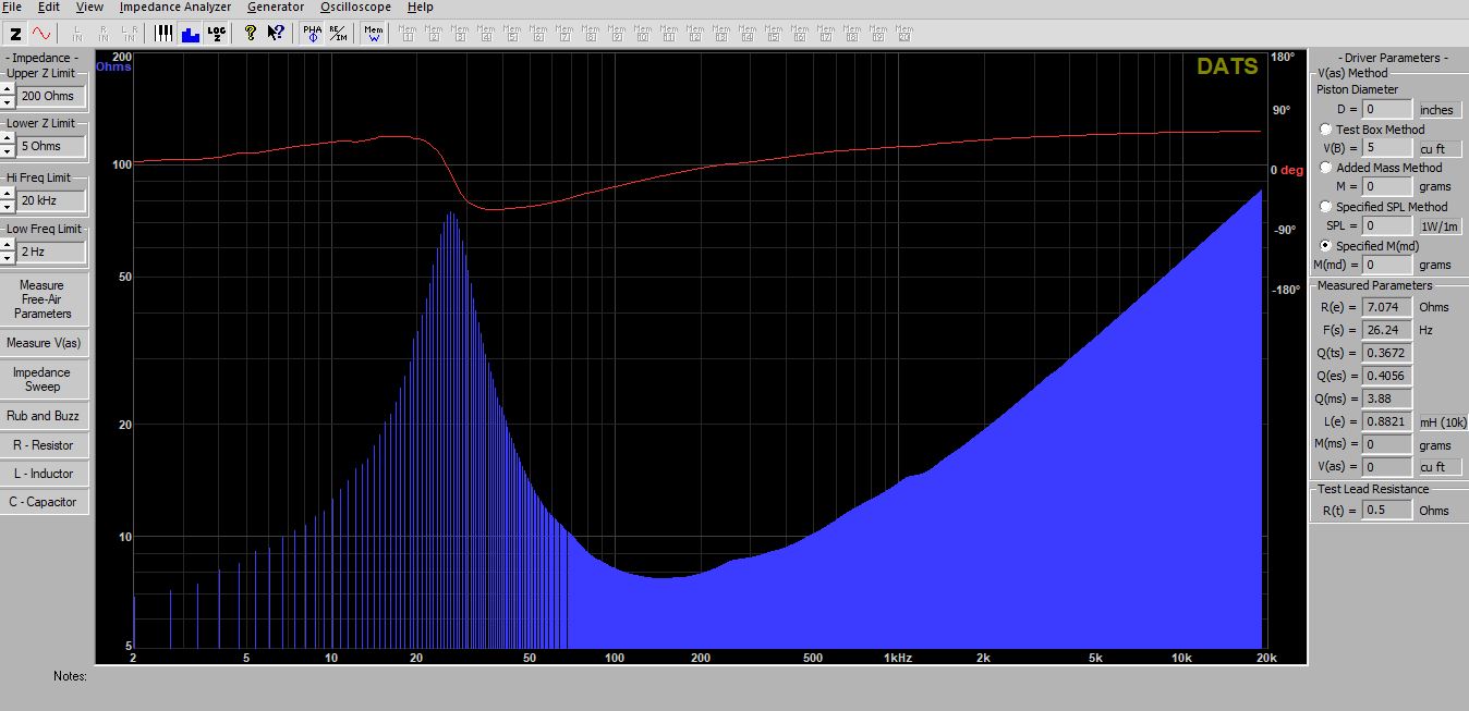

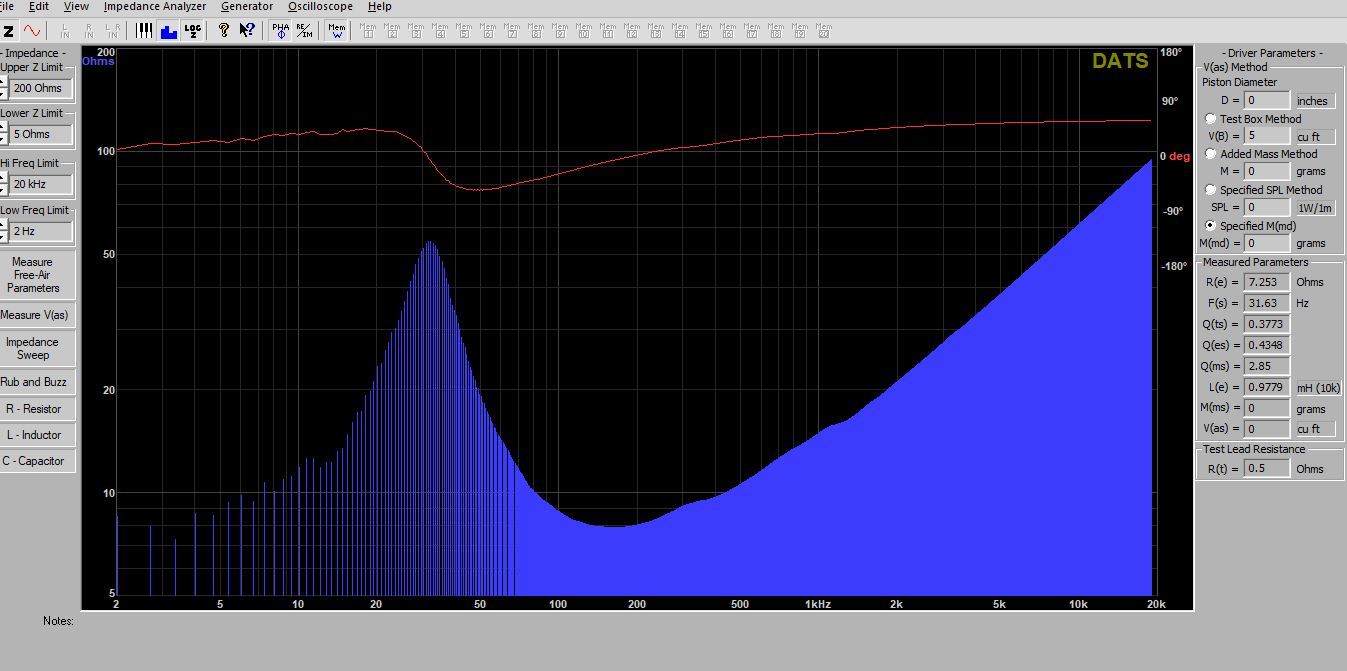

Profitant du soleil, j'ai décidé de mesurer en extérieur les TAD 1601b, avec le DATS.
Cordialement, Dom.
